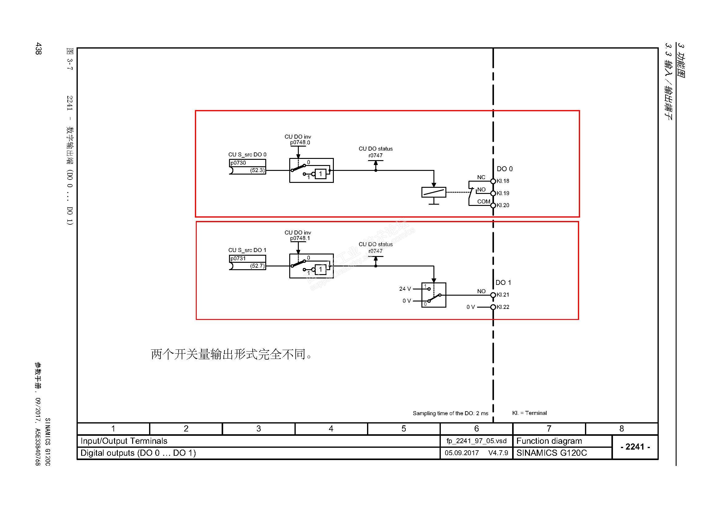

用惯了G120,对它的接口都特别熟悉了。所以,突然来了一个G120C,就想当然的认为它与G120的接口形式是一样的了。因此导致调试出了问题,查来查去的也不知所措。最后发现,根本接口的形式就没搞对,导致接线错误。造成输出没有反应。

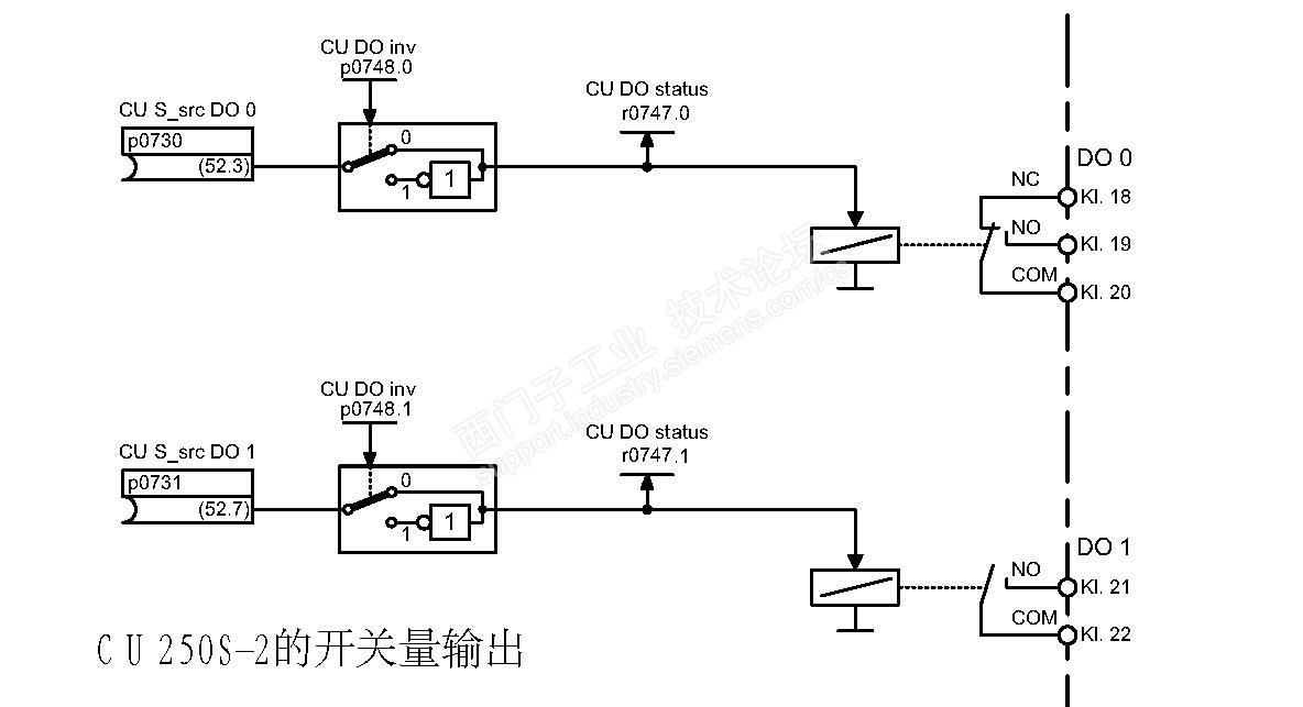

一直以来,我们选用G120的控制器,都是G120的CU240B/E-2或者CU250S-2。所以对它的输出端号对应的干触点形式习惯了。画图时,就都是按这种输出形式对应外部控制的连接。
这次一个项目,就是一个摇荡的往复运动项目,控制工艺没有什么要求。电机就是根据设定值恒定运转。所以为了节省项目成本,选的是G120C。开关量输出有两个,一个是运行-停止信号,一个是变频器有故障信号。设计图纸时,就认为它们两个信号输出形式都是干触点形式,并按此做了外部控制接线。如下图示

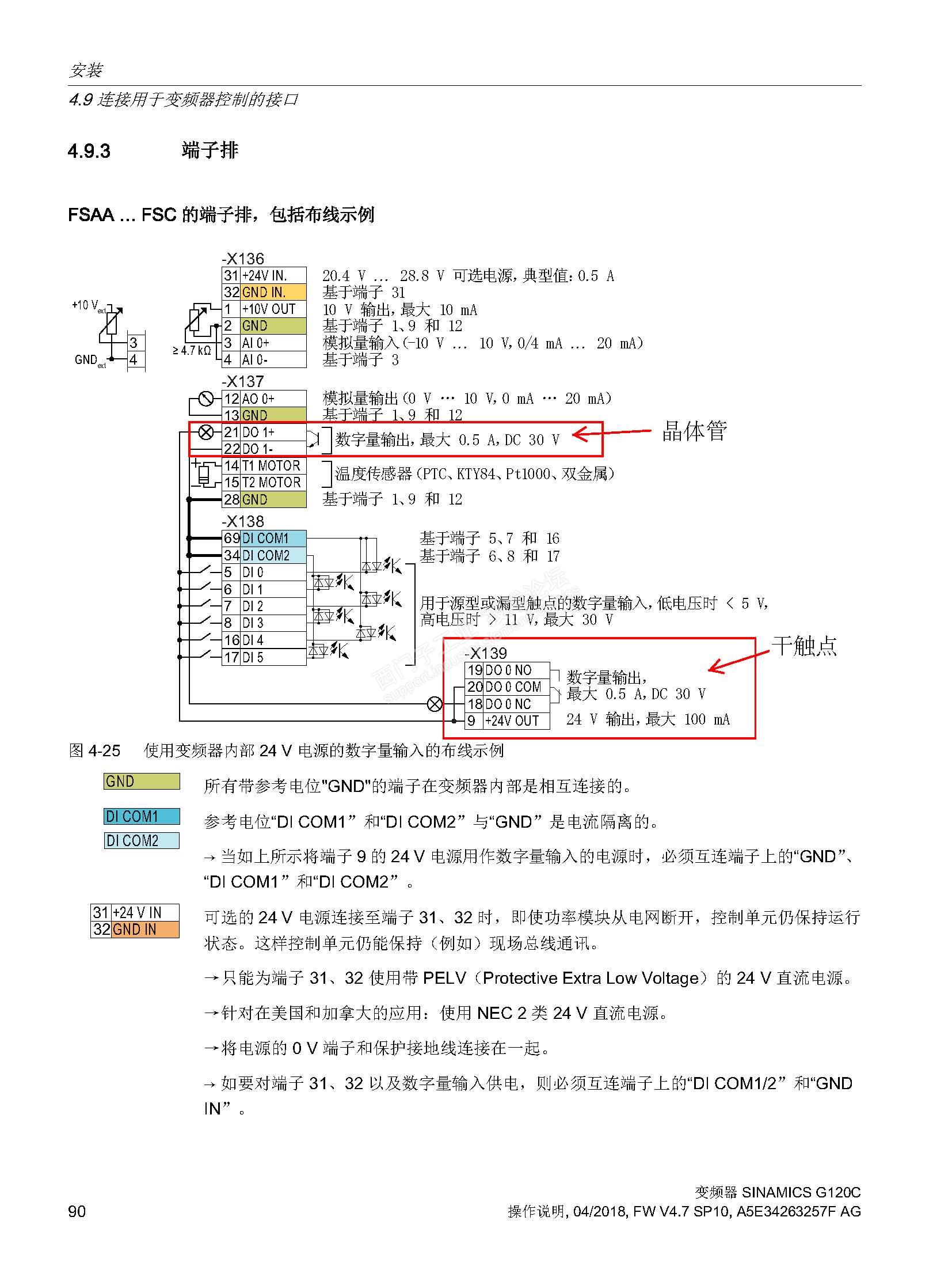

但是调试的时候端子21和22的连接输出,始终没信号。有故障与无故障都没反应。查了好长时间,才发现,输出不是干触点形式,而是晶体管输出形式,而且还是内部输出驱动形式。也就是直接驱动负载即可那种。再去翻看G120C的技术文件,才发现,不看书就想当然的去做,有多么的不靠谱呀。
G120C的开关量输出描述:
