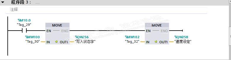

   1200与G120C  PN通讯 ,通讯用 352报文,目前遇到一些问题,我用常规方式能读取写入参数没问题,现在想用博图选件包里面SINAMICS 中 Sinaparas或是 Sinapara这两条指令怎么用。有哪个工程师用过这两条指令,请指教。
                                                                                                            图1

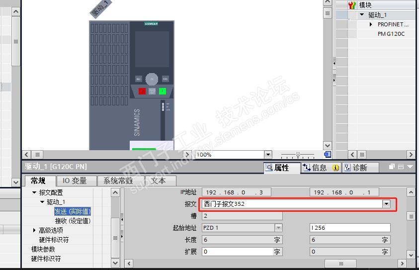

 图1是G120C 配置截图

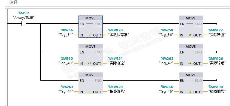

图二和图三是我常规编程,能启动停止G120C变频器。

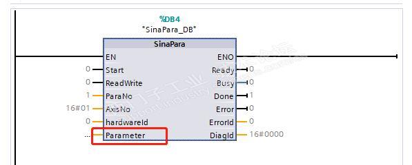

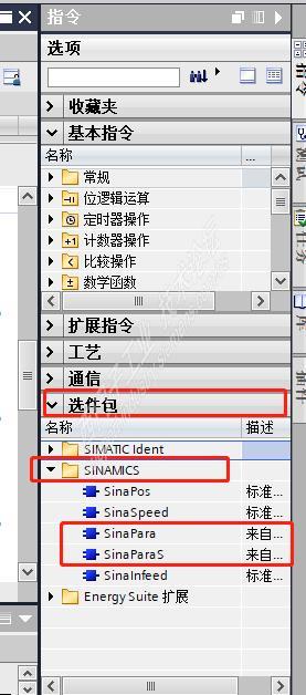

现在想用图四中标注中指令去控制G120C变频器,不知道这指令怎么用,具体是这指令中图五管脚怎么用,不是很理解。
