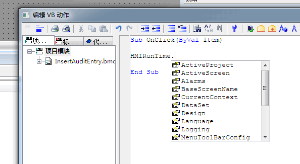

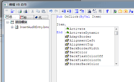

您文档中的对象,都是您自定义的对象,所以没有智能感知。
如果是系统对象,会有智能感知,如下图中在鼠标动作中创建的脚本,Item是系统创建的参数对象。
或者是HMIRunTime也是系统对象,也会有智能感知。
