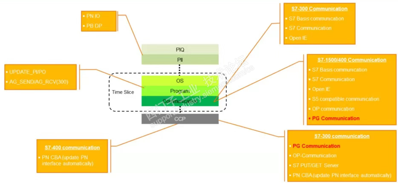

以下是引用jacky_andy在2021-12-19 23:25:48的发言 >2楼
在程序周期扫描这个节点,真实IO状态复制到IO映像区过程中,那个通讯芯片的更新报文字并不见得完整。一条8字长的报文,可能更新到一半时,遇到扫描程序的IO数据交换时间节点。这中间不存在谁等待谁。这就会造成不一致(你读到的速度、电流、转矩、电压,可能不是同一个报文的,不是同一时刻的!)
这种情况应该不会发生吧。
因为IO数据的刷新是在OB程序的前面,和扫描周期无关。 所以遇到扫描程序的IO数据交换时间节点应该是已经是一致性的数据了(IO映像区的数据是一致的)
你理解错啦!
这不是写着时间片呢么?这图是在说明CU在时间片上的分配。
恰恰说明PN/DP的数据更新是在 CU处理(OS、主扫描循环【包括更新映像区】、其他通讯)的时间片之外。
是时间片!你的一个主循环可能是100毫秒,是由许多个时间片的处理来完成的!
分配通讯负荷20%的意思就是每4个时间片处理( OS、程序、哪几种通讯)的一部分;一个时间片处理PN/DP通讯的PIO。
左边还特别写了 更新PIPO,还指明位置。
