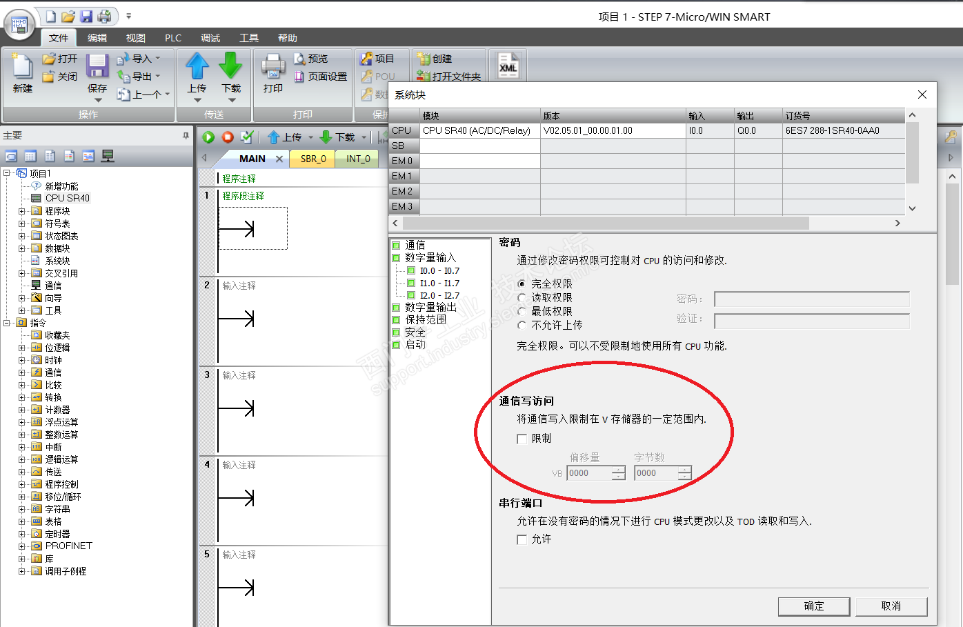

回复:s7-400plc与smart200 s7通信,get没问题,put通讯不上
kinkin
版主 西门子1847工业学习平台
    7731
    53
    258
注册时间:2003-06-06
发布于 2021-12-20 09:12:15
检查一下S7-200SMART CPU的通讯写访问设置,是否限制了
