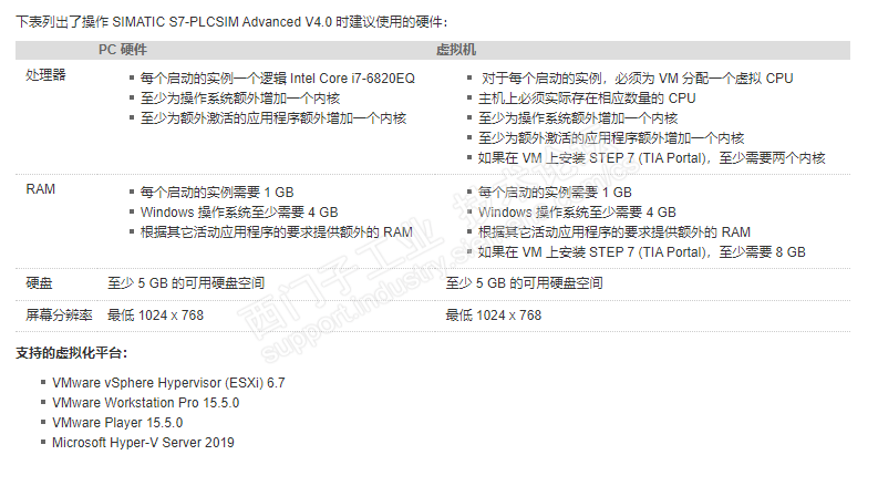

以下是引用楼前在2021-12-17 21:16:19的发言 >1楼
 感谢分享
这个实用,软件更新太快,分开安装比较实用
请教一下,内存需要多大,比较合适(越大越好,但要银子),最小值大概是多少
参考:
SIMATIC S7-PLCSIM Advanced V4.0 试用版下载
https://support.industry.siemens.com/cs/cn/zh/view/109795016
