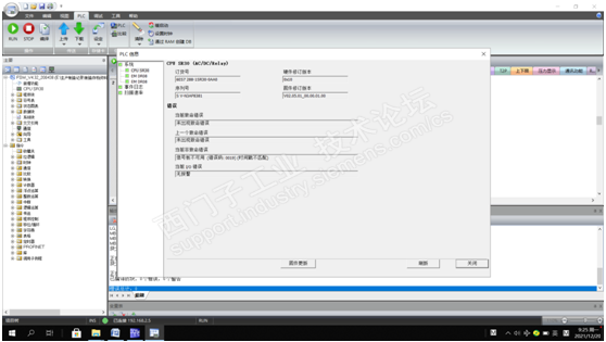

前面有不少贴子关于S7-200 SMART PLC在插了5AE01的模拟量信号板后出现致命错误面进入STOP。这次不样,我没有插信号板!!!

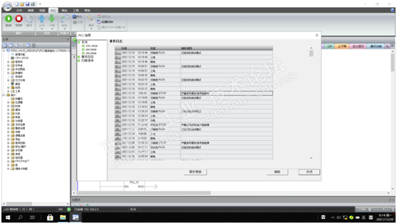

原因是本来应当要插信号板的,插5CM01的通讯扩展板,但工人忘记装了,然后程序里有以端口1的从站modbus通讯。但客户并没有进行通讯。设备用了半年,突然频繁报机组无反应。经现场查看PLC状态,是信号板严重错误引起的强制STOP。
问题两个,一是这台设备用了半年,而且是天天用,都没有问题,怎么突然出现?
二是,这个设备一共是两台,另一台完全一样配置,一样程序,也没有报,为何就它报了?
