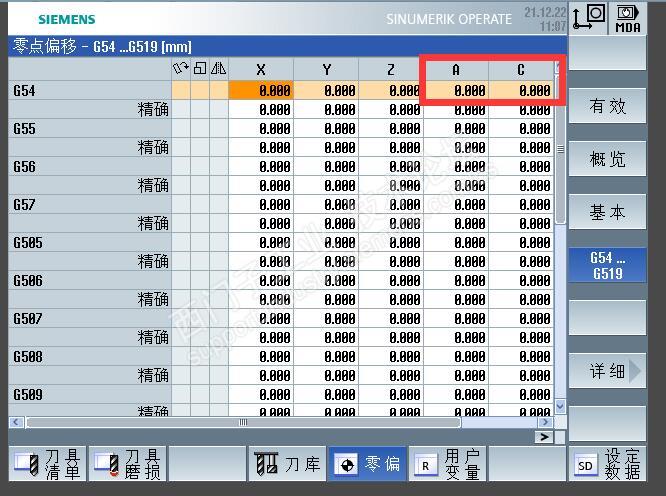

例如我写$P_UIFR[1,X,RT]=30 可以将A轴的零偏加30度。
如何通过数控指令直接修改G54下,旋转轴的初始值。如图所示。
