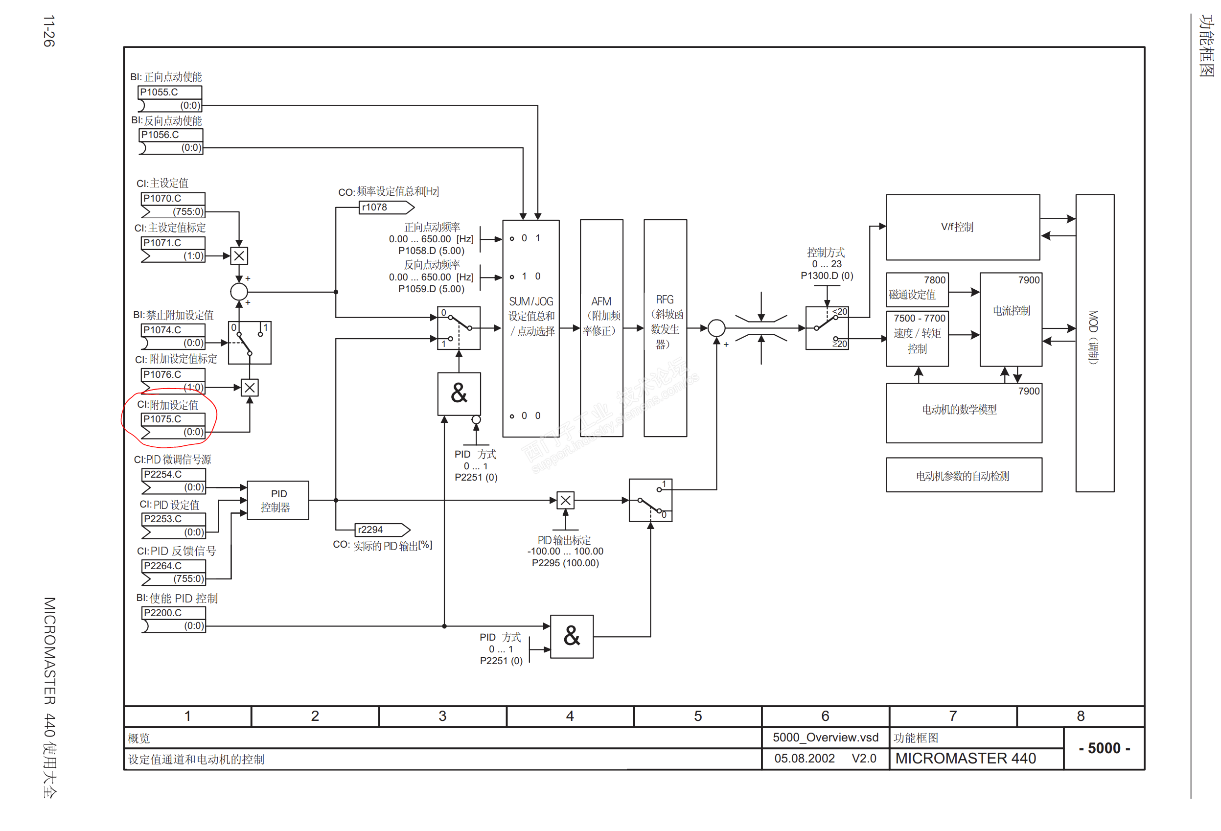

回复:西门子440变频器两路模拟量输入如何设定参数

是在设定值部分设置。
 第二个连接到 1075
用不用,通过1074=1 使能.
