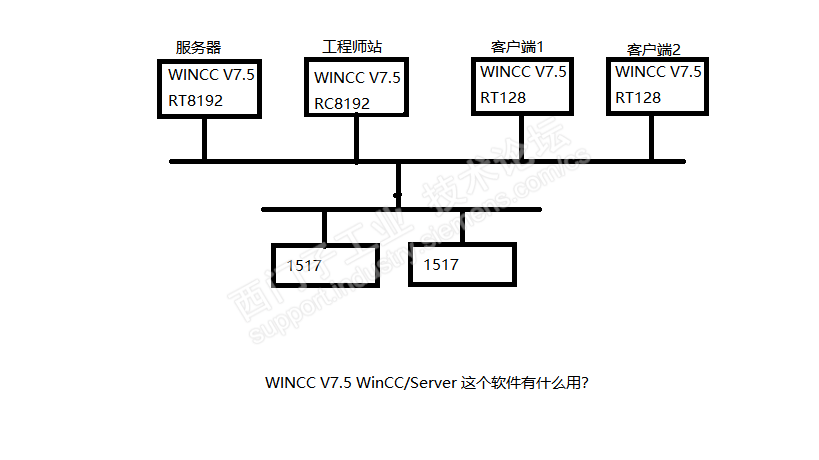

以下是引用lybin在2021-12-22 11:38:23的发言 >2楼
WINCC V7.5 RT128用在单站中,限制128个外部变量。
用在C/S架构中,作为客户站,变量数量不受限,变量数量取绝于连接的服务器授权。客户站只要用RT授权就行。
用在C/S架构中,作为客户站,变量数量不受限,变量数量取绝于连接的服务器授权。?客户端能显示工程师站上所有数据吗 ,工程师站变量大于129
