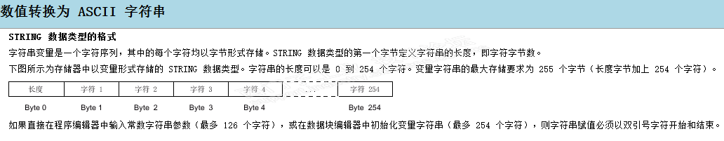

以下是引用芳季在2021-12-22 17:32:37的发言 >9楼
你试试把T字改成16进制数值2字看看它还能转换出77.8不?
达到字符串结尾或遇到第一个无效字符时……
你例子你还不明白为什么能转换得出77.8?发生结束条件是遇到第一个无效字符。因为整个字符串是84个字节。8字后面就是无效字符了。所以转换你觉得正确。
这个84你能理解吗?
这么看,它需要指定字符串长度吗?并不!
你虽然没有人为指定字符串长度,并且转换也好像正确了。但是plc却强制认为第一个字节是字符串长度,它的态度不由你改变。大写T就是数值84。
这个84你能理解吗?
在84个字节的字符串里面从第12个字符开始转换,当然可以转换出77.8啦。
回看我本楼第一句话。如果第一个字节是2字,表示这个字符串是两个字节,那么何来可以有第12个字符?转换只能失败。
懂我意思没有?
以下是引用看雪001在2021-12-22 13:50:47的发言 >8楼:字符串转换只需要指...
引用8楼详细内容:
字符串转换只需要指定第一位,后面多少位不需要指定的,你看看红色字体最后一段,达到字符串结尾或遇到第一个无效字符时,转换中止。
这么看,它需要指定字符串长度吗?并不!
以下是引用芳季在2021-12-22 07:47:48的发言 >2楼:字符串第一个字节是...
引用2楼详细内容:
字符串第一个字节是什么?是不是没有了这个,剩下的就不能叫字符串了?
只能叫乌合之串。如果没了第一个字符数,究竟要转换到什么位置才停止?
