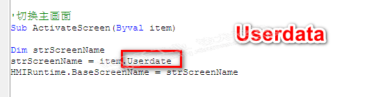

回复:WinCC 菜单栏使用脚本编程,切换画面窗口没反应。

您好
您脚本中的Userdata属性错写成Userdate,改完就可以正常运行了
