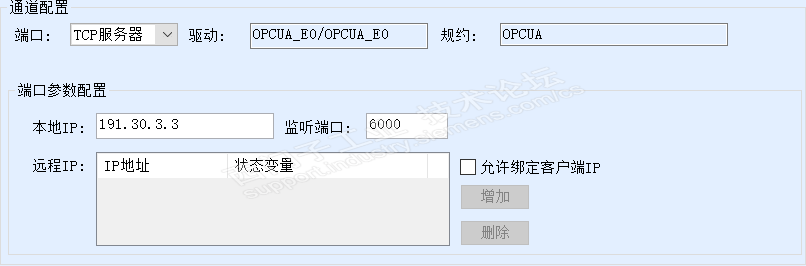

最近做了个项目,是用OPCUA通讯,PLC是国产品牌,项目做完了,但是有一些问题我没有搞太懂。
首先,PLC和上位机通过OPC通讯,是外挂了一个通讯模块实现的,配置情况是这样的:
  1. 模块和PLC之间MODBUS通讯,PLC配置未SLAVE;
  2. 模块和上位机之间是OPC通讯,但是配置模块的时候在这里规约是选择OPCUA,但是端口为什么要选择TCP服务器呢?这个TCP服务器是什么意思,是模块和PLC的之间的关系吗?
这种用转发模块的通讯的大概路径原理是什么?
