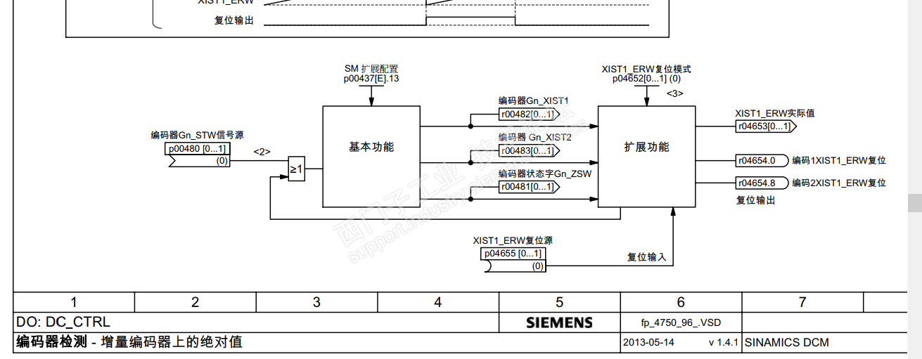

以下是引用kdrjl在2021-12-23 18:44:19的发言 >
无图无真相呀。
图在这里。
