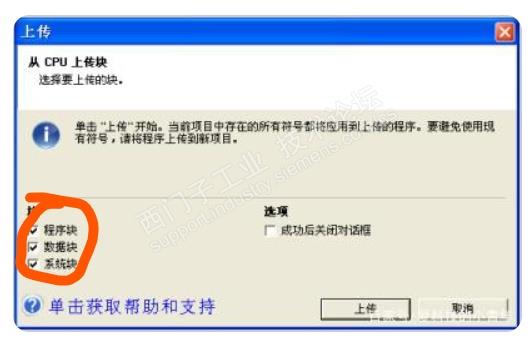

公司一台设备采用S7-200点坏需要更换,上载了程序,更换PLC下载完程序,发现动作正常,输出控制的一个伺服电机却不工作,开始以为那个脉冲输出的Q0.0点坏了,再换一台PLC同样故障,换上原来的PLC又是正常,不明白是不是上载或下载哪一步错了,上载和下载这三个全部打勾的,不知道是不是这原因,或者其他哪里,请教,谢谢啦
