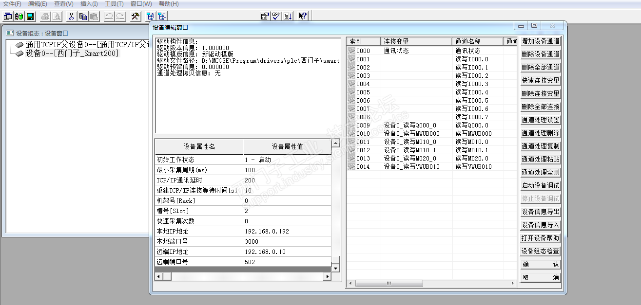

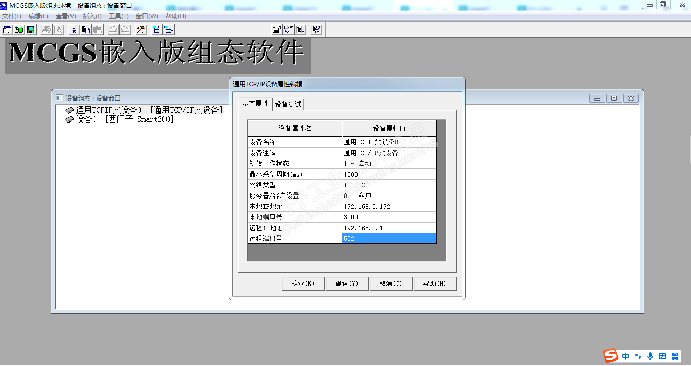

以下是引用啊哈123在2021-12-24 12:42:11的发言 >11楼
大佬 帮忙看看哪地方有问题?PLC和mcgs屏用交换机连接的,触摸屏通讯状态代码报1,应该是初始化失败或未收到SC确认帧,连接不上,这里哪地方设置错了吗?
通讯状态为1,说明没有通讯上,正常通讯上是0.
哦,对了,在模拟仿真时,把200smart侧的在线断开再试试。
