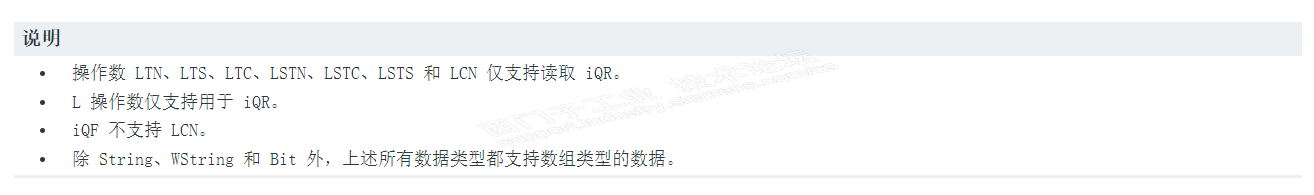

问题一:5U的通信支持包并不支持L、R的数据读写。使用时需要注意。

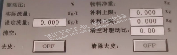

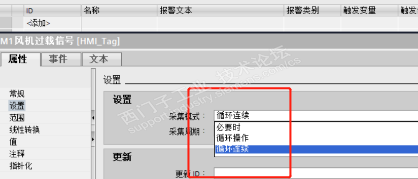

问题二:数据读写异常。数据在第一页面读写正常复制到第二个页面后无法读写(图一、图二),一直显示零值,再次返回第一页面后,所有数据无法再读写。但数据未显示#说明通信未中断。类似数据拥堵情况。开始是认为是采集模式问题,更改为循环连续模式(图三),程序更新后直接无法读写(显示值0)。
图一:页面二未复制的读写数据
图二:页面二数据复制到页面一 程序现在更新程序
