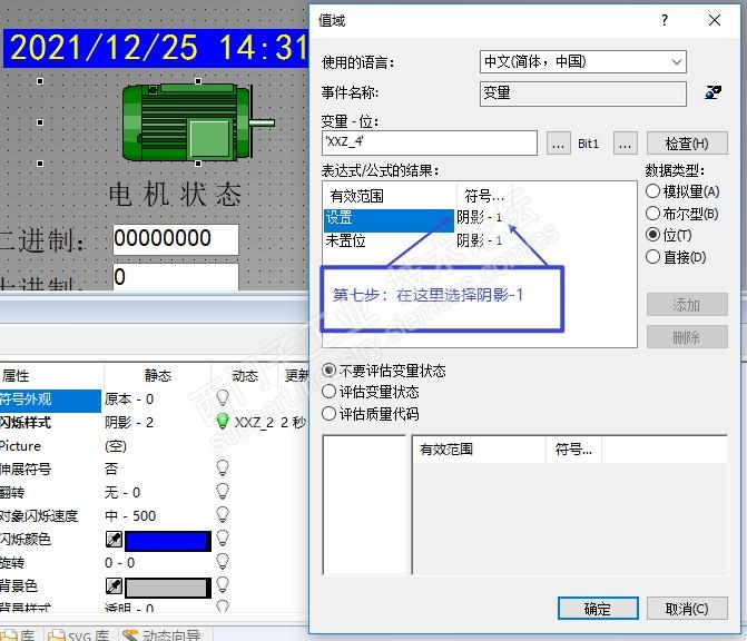

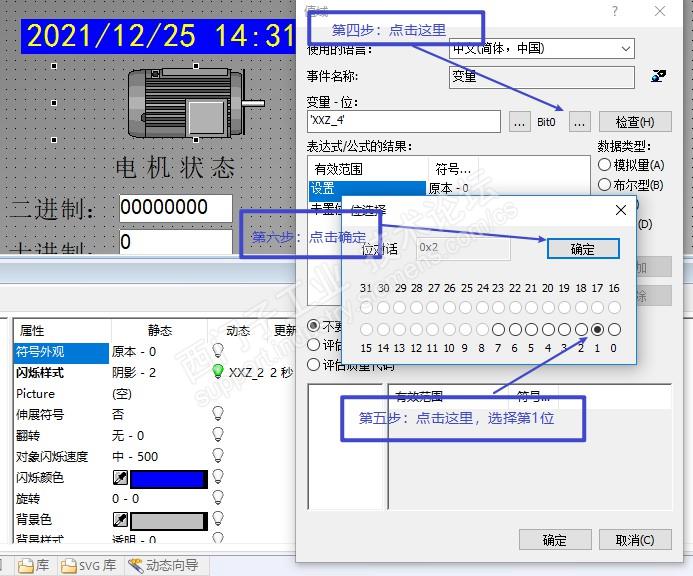

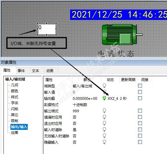

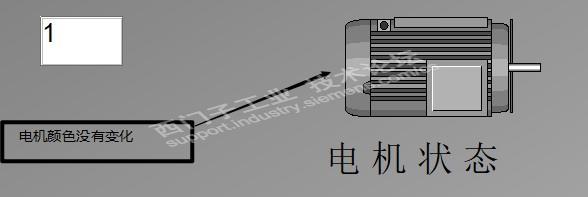

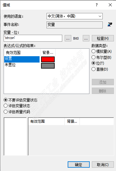

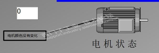

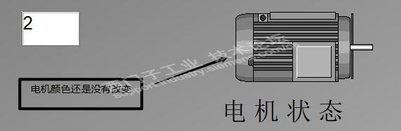

以下是引用zhangli0在2021-12-25 13:39:43的发言 >1楼
一个字节8个位,可以表示8个状态了,应该够用了,你只要一个状态置位一个位就行了。然后你的窗口选择动态对话框,选择变量后,右侧的变量类型选择位,这样就可以再选择这个变量的位了,为1一个状态,为0另一个状态。
再次感谢zhangli0老师的热心帮助,
你帮我看看,是不是我的步骤有错误,请见配图
