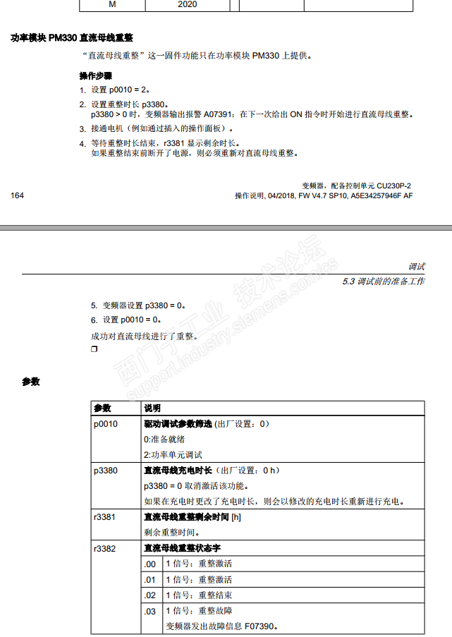

 PM330 存放3年 需要直流母线重整   我调整P10=2  无法启动有人测试过吗
