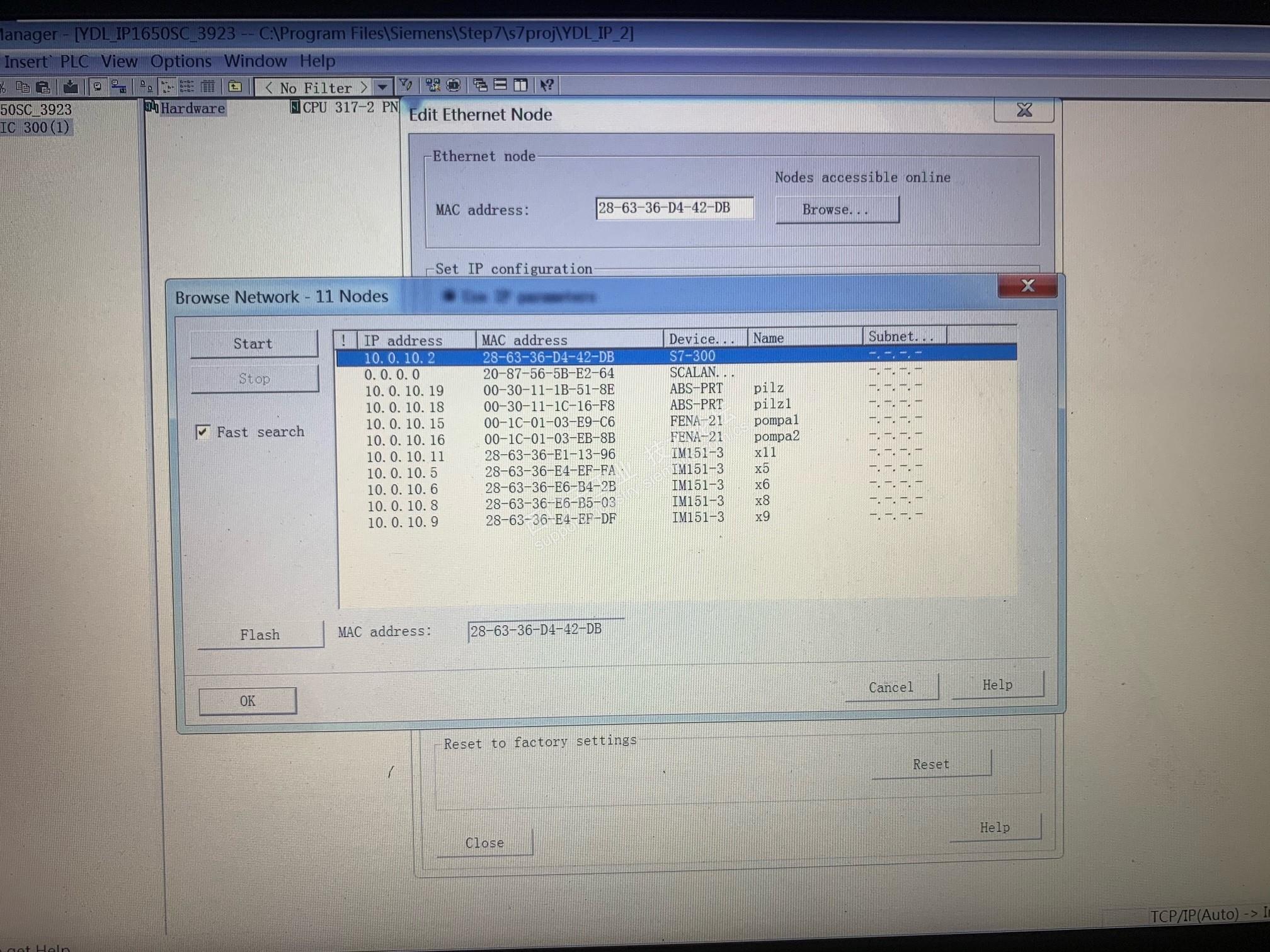

一台西门子300PLC的CPU 跳STOP 状态,在线诊断STOP CAUSED BY IO.
打开了设备在线,发现PROFINET 个别站的参数配置丢失,重新设置。
在完成外挂设备的设置后,仍需要对CPU中的PN 进行配置,硬件组态中的名字是PN-IO.因此在以太网配置的时候需要把名字和硬件组态改成一样。尝试多次不能对CPU 的PN进行命名。请各位大咖帮忙分析指点一下,感谢!
