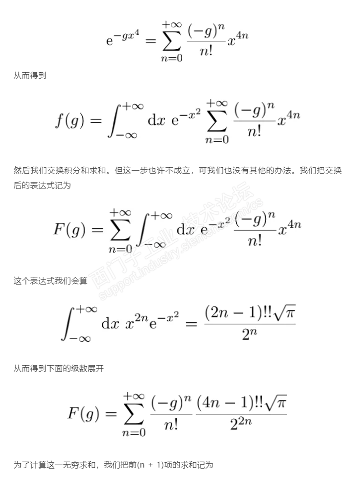

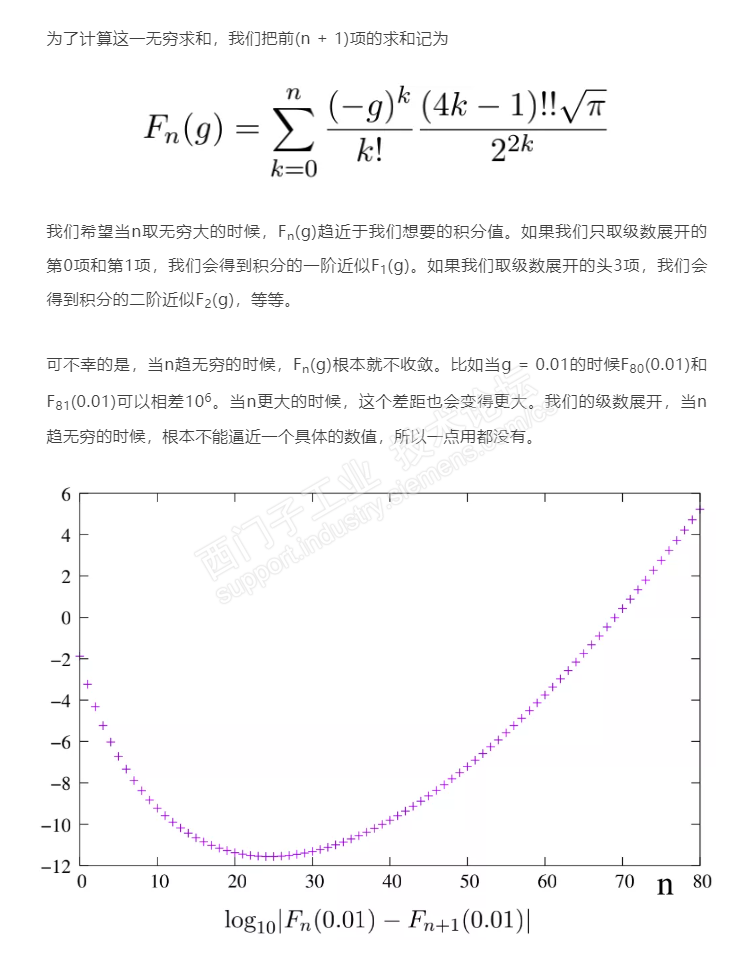

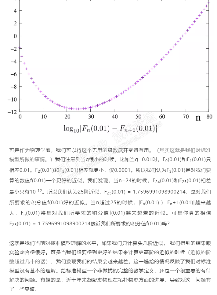

       微分方程是理想的数学规律,它研究的是微分变化率关系的恒等式,而且99%的微分方程都没有解析解.故现实的控制包括量子力学(如下链接和图片)的都是取理想微分方程无穷级数解的有限项,包括古典变分法E-L方程都是截取多维变化量的一阶变分,因此截取几项才能满足控制精度就成了工程研究的内容,很多情况仅仅截取一个采样控制周期的项数显然难以满足精度要求,因此有的要截取两项或多项等多个采样控制周期.

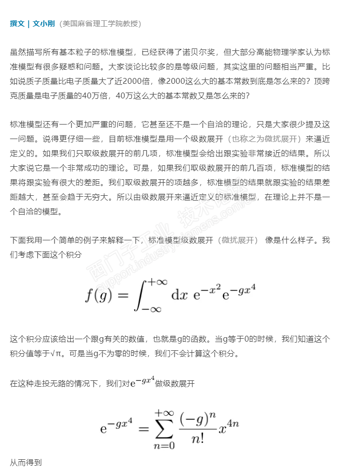

https://mp.weixin.qq.com/s/q6mJyKs-Zxcjs-RLViaODA
