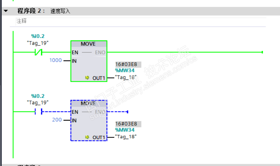

各们老师,我有一个问题,想请知道的老师们给指点一下。

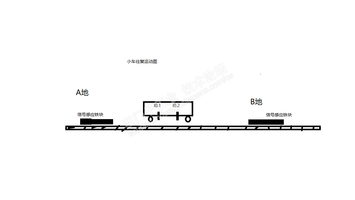

   小车往复运动,
  小车从A点到B点,当运行至B点时,I0.2先闭合,此时小车减速;当I0.1闭合时,小车停止。
  小车从B点到A点,当运行至A点时,I0.1先闭合,此时小车减速;当I0.2闭合时,小车停止。
PLC为7S-1200,变频器为S120C PN  报文为标准报文1,Q点起始地址为32
从A点到B点的梯形图我能写出来,但是从B点到A点我不知道怎么写,因为小车停在B点时,I0.1和I0.2都已闭合,小车离开B点后,I0.1和I0.2又会全部断开
