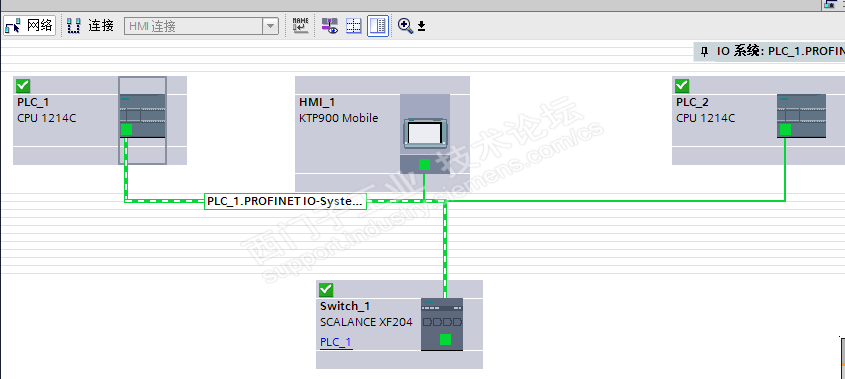

  1. 配置网络设置,调用PLC如下图

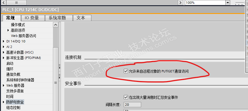

  2. 设置允许GET

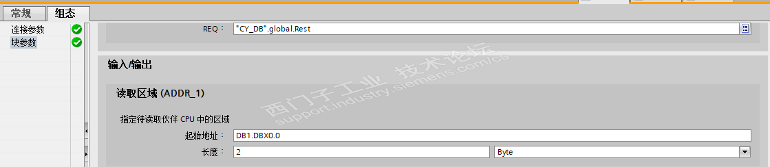

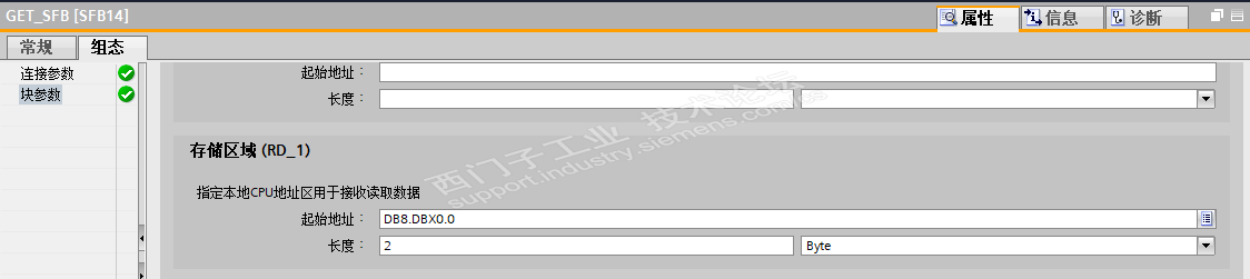

  3. 功能块调用与初步配置
    4.DB块建立,此处建立PLC1为DB8,PLC2为DB1;同时需要设置DB属性:优化的块访问(取消勾选)
    5.设置读取地址:
此处注释:DB0与DB8代表着DB块的编号;DBX是块下的地址(大致查了下,16位.第几位--的表达?);此处设置类型byte,原本是设置INT,因为DB内设置INT,但是实际读取时会不断报错(如下图:),后面修改了读取类型就能正常读取

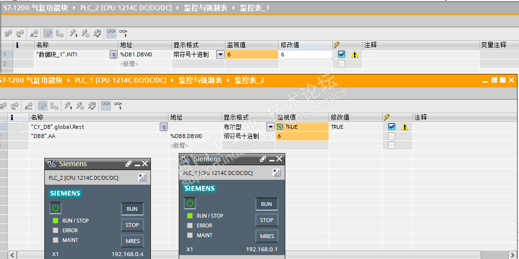

6.实际监视及效果图:

  1. PLC的设置需要开放GET数据获取设置

  4. 访问数据的类型不能选INT?选byte就是正常
