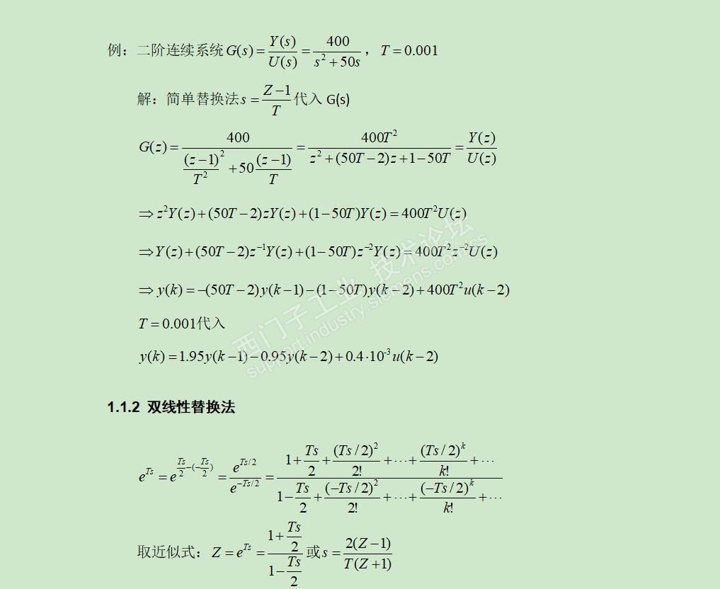

1:宏观和微观可能还是统一的.就像我们直观理解的欧式几何的三角函数在宏观的机械臂运算上成立;在非欧几何定义的高维无穷小的离散空间里欧式几何的勾股定理(正交性/正则性)依然成立,就像弧微分公式一样最终还是要借助勾股定理,因为它满足人们追求极限的正则性.
2:比例/微分/积分这三种方法最终还是要和微分方程研究对象一起揉进总的闭环传递函数,可能最终还是化成广义的"微分方程".
如图以下很简易的以1ms采样周期离散的传递函数一样:整个传递函数应该包含原始的微分方程对象和校正后的方法.
仅供批评指正.
       背书:引入微分环节一般会在S传递函数的分子上引入一个零点(理想微分引入的零点约等于0位于坐标轴上比较特殊用处不太大;非理想微分的零点位于其它区域),在没有零极点对消时:一般分析可以得到一个很简单的结论:传递函数分母不变,分子中串入零点,瞬态响应变快,超调量增加.
