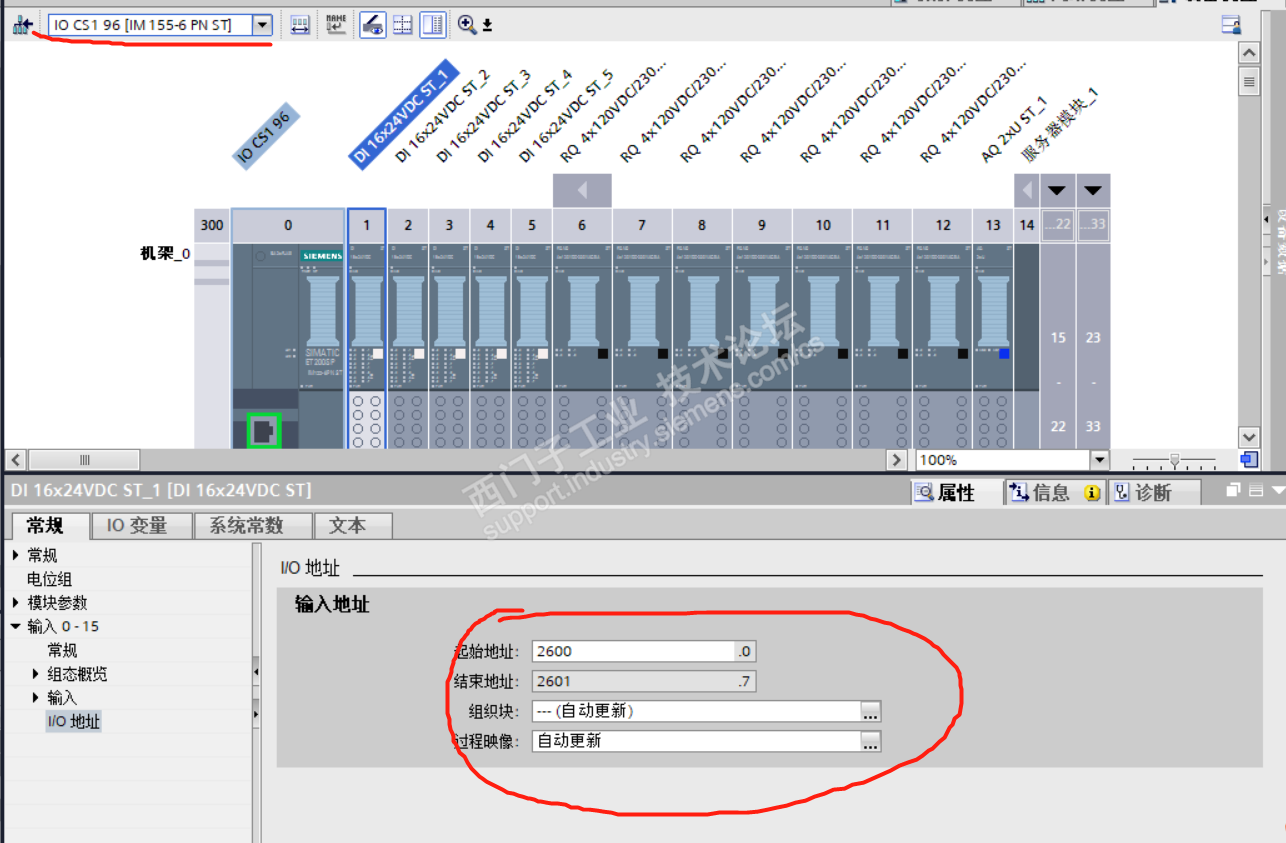

最近用到ET200SP Profinet IO
组网以后想更改IO硬件地址的时候遇到了一点小麻烦:
  1. 我组态了20个 ET200SP 远程IO模块;
  2. 每个ET200SP远程IO 模块下面带了10到30个不等的各种模块;
  3. 为了以后的方便,更改地址是必须的;
  4. 当我更改某一个ET200SP远程IO模块的第一个模块的时候,只有第一个地址是变了,后面的模块是没有自动更新地址的,几百个模块一个一个去更新地址就大费周章;
  5. 同时也咨询了Siemens售后 ,给的答复是无解;
  6. 其他的工程师有没有更好的方式方法;
  7. 如果没有,希望Siemens能够解决一下ET200SP 模块更改IO硬件地址的效率问题;
  8. 这个仅是我个人浅显看法,如有不对请指教。
  9. 参考图片
