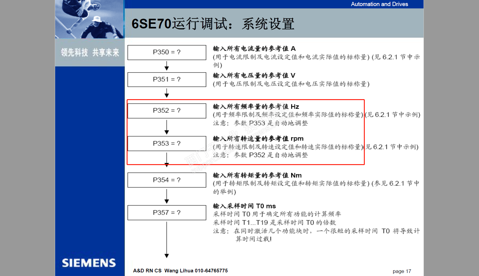

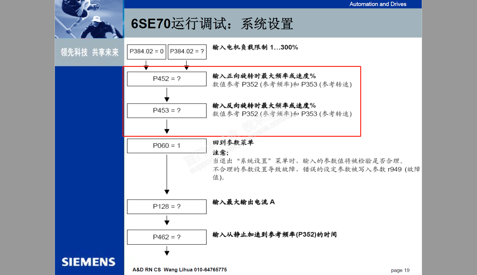

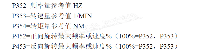

感谢kdrjl的回复,已检查电机没问题,需要放开限幅值,参数也在调试手册里找到了,这个现场工程师可以根据这个改吗,具体怎么操作,我把这些发给现场的工程师,他很不配合,说改不了
