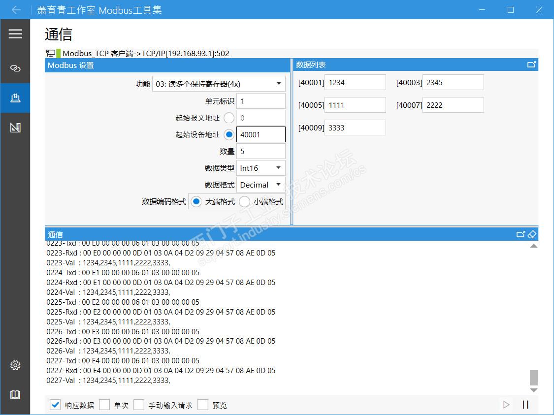

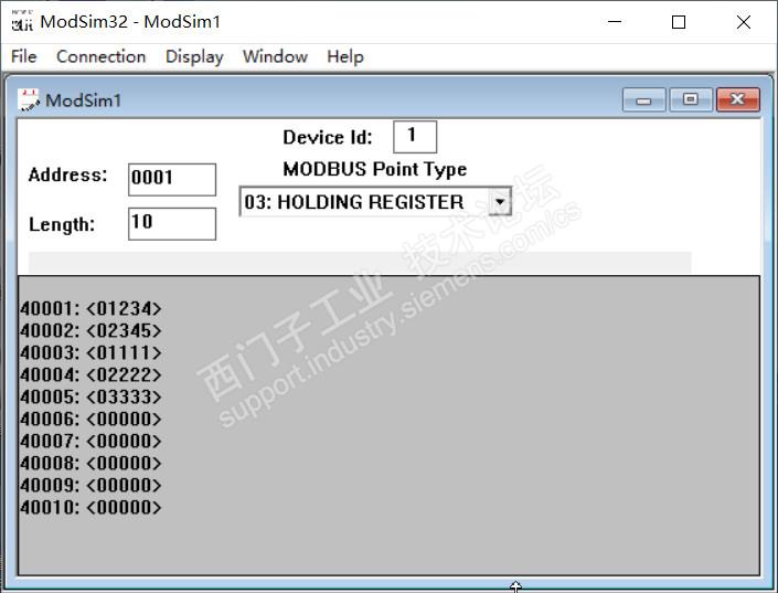

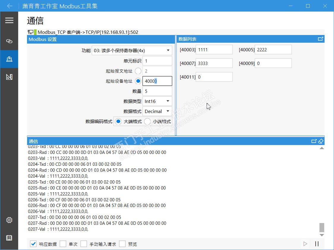

以下是引用will666在2021-12-30 10:06:44的发言 >11楼
对比测试了一下,工具真是好东西,就是上面讨论的地址问题,如下图modsim是按照16位寄存器编址,这个工具按照8位寄存器编址,测试的时候前后就对应不上了。所以提个小小的建议,都按照16位编址,这样跟主流的工具和设备都一致,希望能采纳,期待您的新版本。
请下载新发布 V3.1.0,欢迎多提宝贵意见。
版本3.1更新
  • 数据列表地址“按寄存器(2字节)寻址”;
