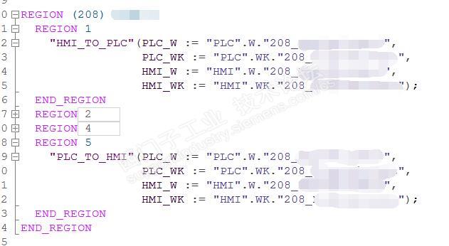

以下是引用宝冬在2021-12-31 08:22:08的发言 >
通常项目由单元模块组成,所以PLC与HMI等外部双向数据交流,要结合架构考虑。
博途中我采用下图做法,在每个单元前后各放一个单向传输模块。有变化就触发写入或者写出。
整个项目单一的内外接口区。接口区中各个单元有独立专属区,各自独立触发。单元之间无关。
何不在扫面开始和结束采用呢?
