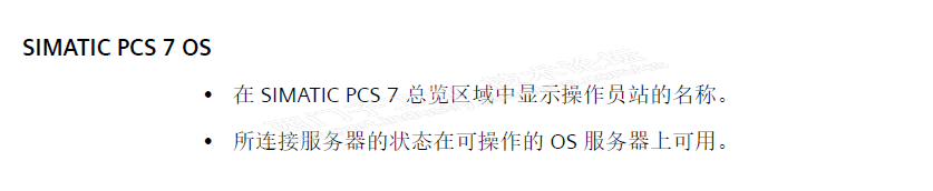

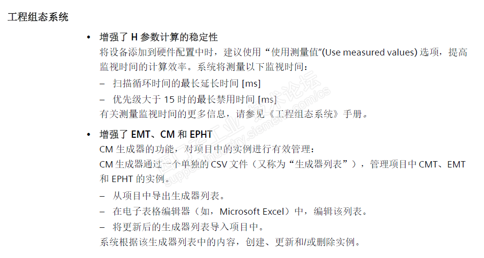

正在用V9.0SP3考虑升级不升级V9.1 ,找了官方的新增内容看了一下,大多数更新对项目没有影响,但又几点可能会用的到,PCS7V9.0 是个庞大的体系,能不升级就不升级
