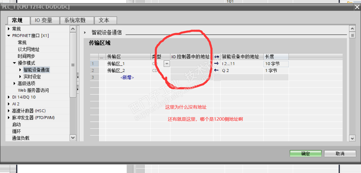

这样的,我现在考虑把1200导出成GSD给1500用,或者1500导出成GSD给1200都行。

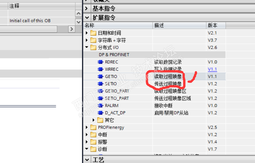

  1. 问题是,我找了一个朋友,他跟我讲,被导出成GSD的一侧,需要用SETIO和GETIO指令,但是我觉得,只需要move啊,没听说,做PN通讯要用这两个指令的
  2. 我分不清,哪个地址是被导出的GSD侧,假定,我是把1200导出给1500用
