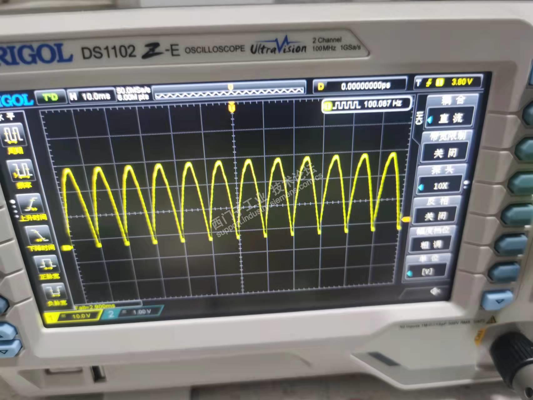

后续来了。
东西备齐很久了。  但是由于惰性, 一直没动手做。
这几天由于晚上失眠, 开始动手搞。第一天, 图1, 半波整流波形。 你别说, 看着这个波形在自己手上诞生, 突然觉得这个波形这么可爱呢。

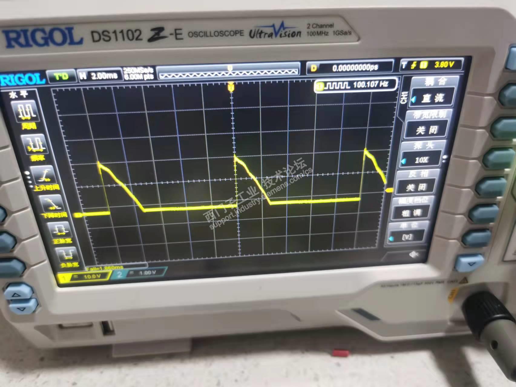

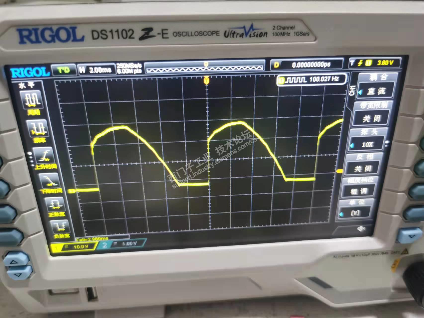

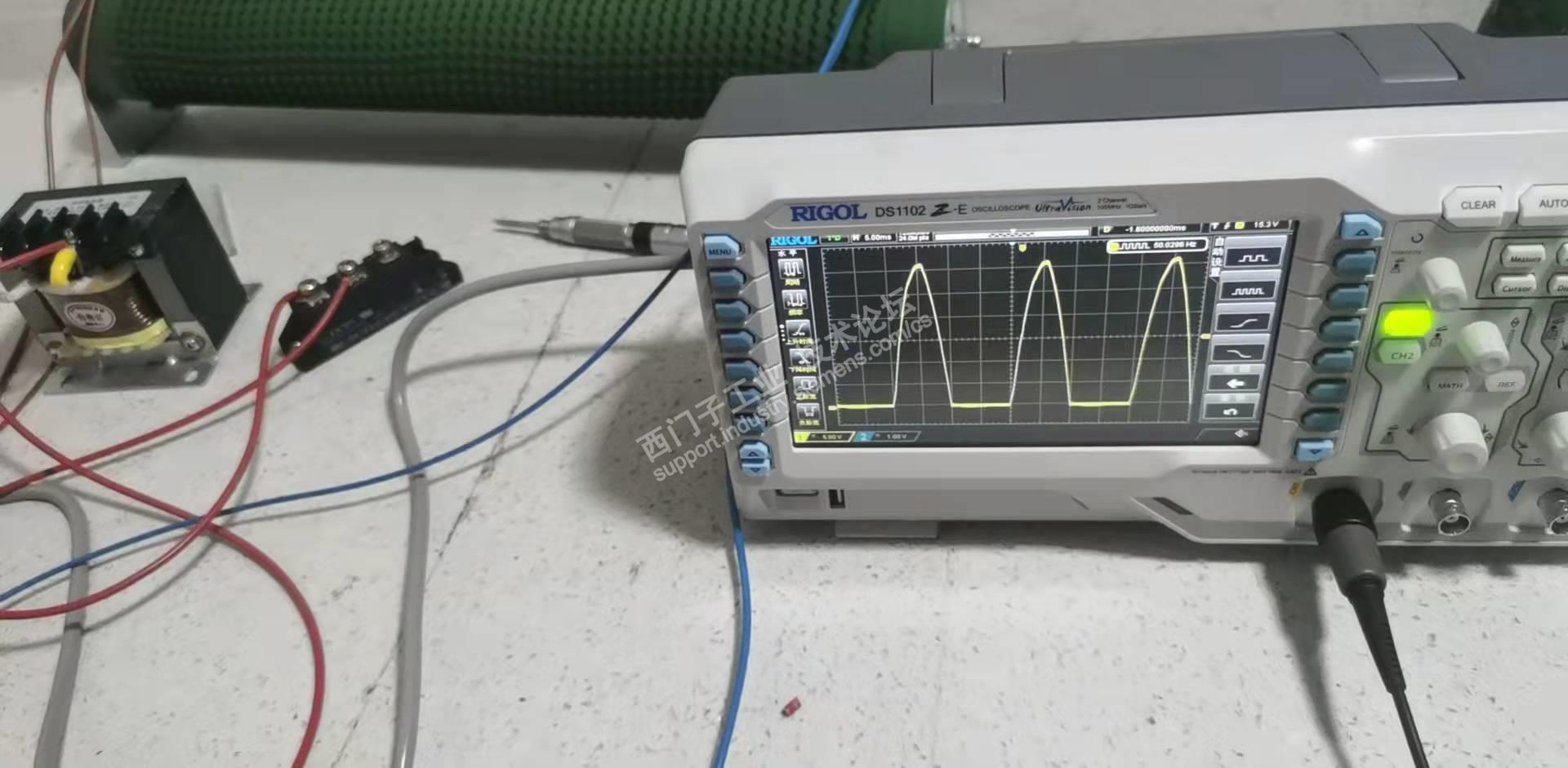

第二天, 图2-4.  桥式半控整流。 这些波形太可爱了。 原来怎么没发现呢。
但是也个问题。

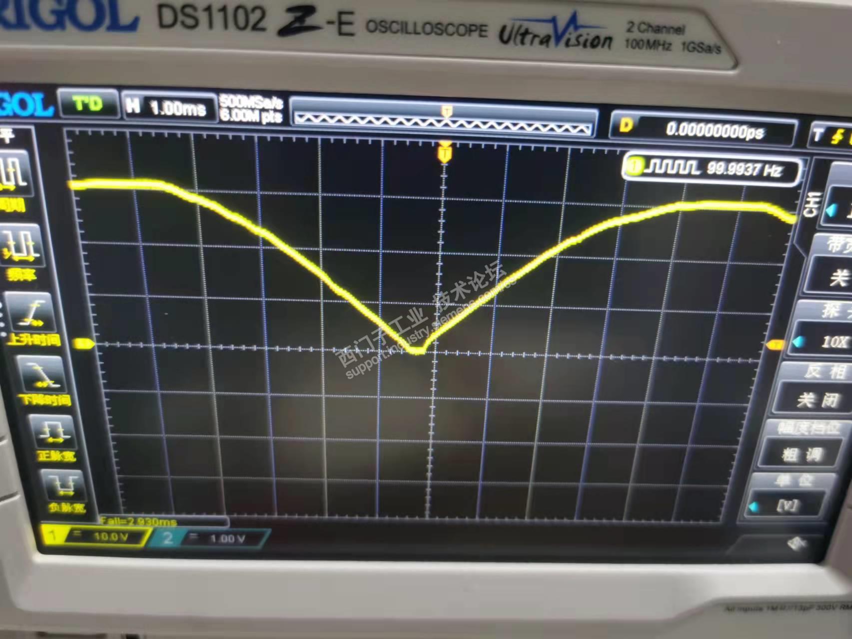

我在整流回路上串联了Uk=2%的20A电感, 0.7mH。  电阻是20Ω, 电压是220VAC.  采集电阻两侧电压。这个波形是不连续的。 经过考虑, 应该是电感偏小。 准备搞个大的试试。
那么问题来了, 我这个220V电压, 20欧电阻负载, 配置多大的直流电抗才能让电流连续呢?
@老兵, 和各位版主。
