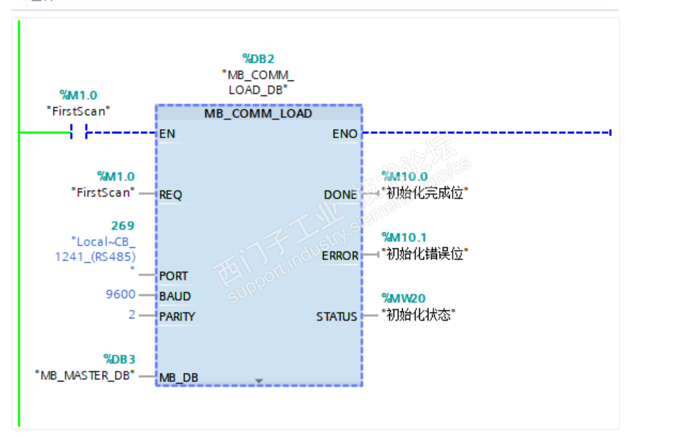

回复:1200与V20通讯,老是忙碌

以下是引用Vip好贵在2022-01-03 13:12:46的发言 >4楼
我也是轮询的,我按您的意思把初始化指令改为m1.0,仅执行一次初始化,但还是忙碌中,,,,,,
以下是引用yming在2022-01-03 11:47:40的发言 >1楼:MB_COMM_LO...
引用1楼详细内容:
MB_COMM_LOAD 只需执行一次。它是设置端口参数用的。
MB_MARSTER 每次扫描只能有一个在执行。Done完成后,才能再执行下一个。
别光这边琢磨。V20那边也得设置和这边一样的。
说实话,这个MB通讯是给第三方用的。
都是西门子的东西,连接驱动最好是USS协议。
