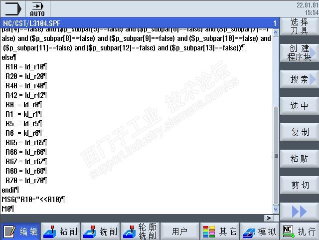

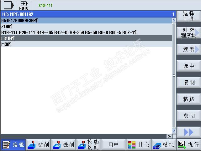

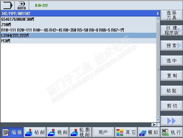

这几天一直在想,我应该还有什么地方没有想到,写此子程序的作者既然写出参数传递的变量,就应该是有用处的。不应该是我理解的这么简单。只是这几天没有时间试验。今天有空测试了一下,果然是有用处的。实际上这个子程序有两种给计算变量赋值的方法。
第1种就是楼主用的在主程序直接给这13个R参数赋值,调用子程序只写子程序名。第2种是在主程序内调用子程序时用参数传递ld_r10这些变量,他们在子程序内利用条件判断再次赋值给程序使用的13个R参数。
if (($p_subpar[1]==false) and ($p_subpar[2]==false) and ($p_subpar[3]==false) and ($p_subpar[4]==false) and ($p_subpar[5]==false) and ($p_subpar[6]==false) and ($p_subpar[7]==false) and ($p_subpar[8]==false) and ($p_subpar[9]==false) and ($p_subpar[10]==false) and ($p_subpar[11]==false) and ($p_subpar[12]==false) and ($p_subpar[13]==false))
;这句的意思是调用子程序时所有参数传递都没有赋值为成立,只要有任何一个参数传递赋值就不成立

根据你说的这些情况,我估计,子程序内IF判断语句成立,程序内的R参数值就是用的主程序赋值数据,如果判断不成立,才进入ELSE分枝,把R参数全部赋值为0了。你在子程内ENDIF前段加个M0看程序暂停否,不暂停,去看R参数应该是主程序的值,如暂停了,R参数应该是0
以下是引用耶稣爱字在2021-12-29 08:15:12的发言 >8楼:搜索了整个子程序L...
引用8楼详细内容:
搜索了整个子程序L3104,除了PROC行,只有语句“R10=ld_r10”(顶楼亦可见)两句有有“ld_10”,其它无,
