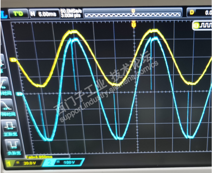

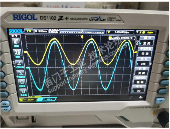

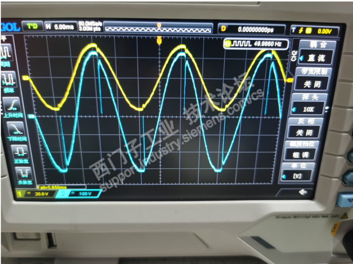

此图是 串联vk=2%, 20A进线电抗器, 直流侧 电阻20Ω负载时,进线电压波形(黄色)和电阻电压波形(青色)
可以明显看到。 串联进线电抗器以后,  整流侧主回路的电压畸变是增大的。
我分析是电感器阻碍了谐波向电网释放, 所以只能本地多承受一些了。
