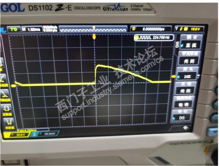

此图是 串联vk=2%, 20A进线电抗器, 直流侧 电阻20Ω负载时,直流侧电阻电压波形。
可以看到,这种情况下, 直流侧的谐波, 会导致 触发角比较大时, 无法正确检测出波头的频率。 直流侧串联电抗器是没有这种现象的。
