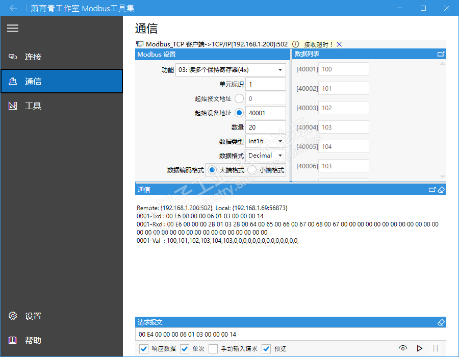

以下是引用手机用户20210915567196在2022-01-04 14:12:28的发言 >20楼
1.软件modbus tcp 通讯不稳定,一会能连上,一会连不上,而且点一下清除窗口就会出现接收超时的现象
2.软件没有数据位为8的选项,导致和PLC通讯不了
1. 建议调大“响应超时”试试,确保 客户端的“响应超时”大于服务器的发送周期;
2. 数据位可选8位,如有问题,可重新下载、安装试试。请查看手册《Modbus工具集V3.1》4.1.5串口设置一节
