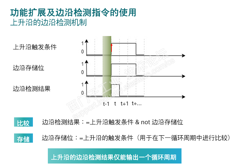

回复:22 在全局DB块中以及给PUSH置位为TRUE为什么监控FB的时候还是FALSE

这是取的上升沿,上升沿只是保持一个扫描周期为true,所以监控到的是false。边沿检测的使用可以再回顾一下阶段二课时5位逻辑指令部分的内容:
