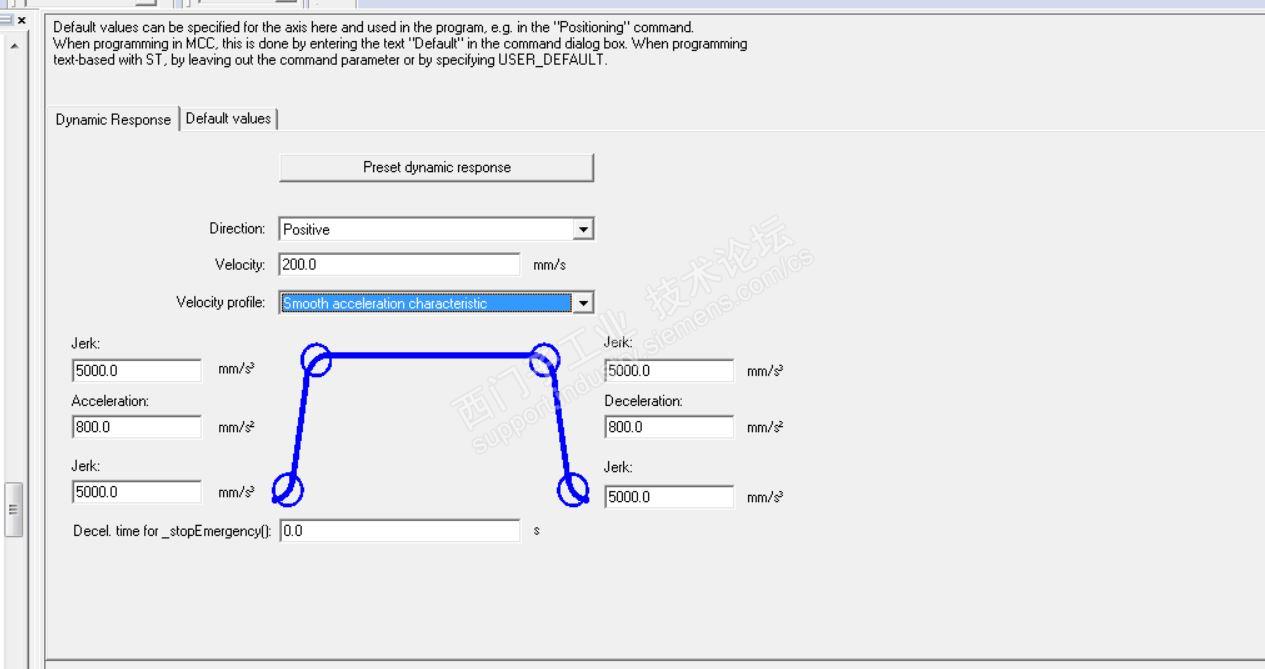

以下是引用hyf2008在2021-12-22 14:14:03的发言 >楼主
之前没有用过SIMOTION,Jerk怎么理解呢?变频器加减速只用时间量化,现在是用mm/s2怎么理解呢?
如果不加jerk , 就是匀加速度来升降速。 如果负载一定, 就是输出转矩一定。 相当于开车起步时, 松离合瞬间, 给油门。
jerk ,就是匀加加速度。 相当于让转矩从0开始,慢慢上升。上升到一定程序再切换到匀加速运动。相当于慢慢松离合, 慢慢加油门。 舒适感当然不一样。
