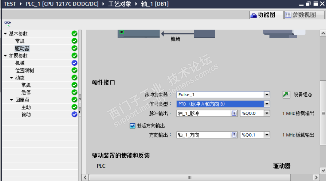

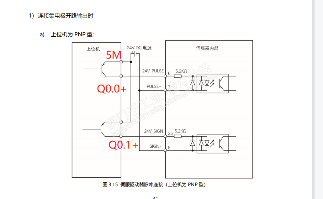

CPU1217C的输出端子是 Q0.0+ Q0.0- ,Q0.1+ Q0.1- 。那么请问,第一个问题:软件上的Q0.0和Q0.1到底是指哪个端子?第二个问题: Q0.0+ Q0.0- 到Q0.3+ Q0.3-,的电压是-7V~12V,那么如果我驱动去是24V的控制的,就不可以用,必须改成5V的吗?第三个问题:(准备的接线方式如图所示可行吗,Q0.0-,Q0.1-这两个端子可以部管了吗?
如果轴分配到Q0.4-Q0.5就比较普通,我能搞的清楚,接线应该就是上图的接线方法。那么现在问题是前面两个轴搞不懂正确的接线方式是啥?
求大神赐教。
还是说软件中的Q0.0包含了Q0.0+和Q0.0-,Q0.1包含了Q0.1+和Q0.1-,那么脉冲和方向是以差分形式发生出来到驱动器的,
