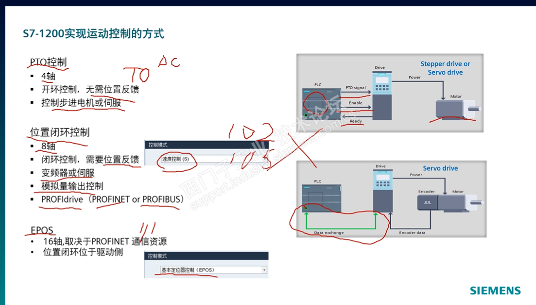

CPU1217C到底能带多少个轴,通过我观看视频,总结如下,大神看看是否正确:
TO工艺对象控制的方式,可以控制4+8=PTO4+通讯用的位置控制模式8轴=12轴。
通过指令块控制的EPOS 最大16轴。
那么问题来了:
1,硬件接线脉冲方向最低4轴,如果再通过位置闭环控制8轴,再通过EPOS控制8轴,那就是20轴对吗?(PN通讯只带伺服设备的情况下)
 2,硬件接线脉冲方向最低4轴,再通过EPOS控制16轴,那就是20轴对吗?(PN通讯只带伺服设备的情况下)?
图片出自(S7-1200 运动控制知多少的视频截图)
