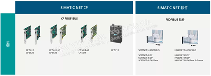

图1 SIMATIC NET 产品集
SIMATIC NET 软件以通信处理器硬件(CP)作为基础,在软件层面提供并且支持诸多通信协议和服务。常用的有 S7协议、PROFINET IO、 PROFIBUS DP 等等。
从大类上区分可以分为基于工业以太网和基于 PROFIBUS 两大类。
用于工业以太网和 PROFIBUS 的 SIMATIC NET 软件和通信处理器具有稳定性高和简单方便集成的特点。

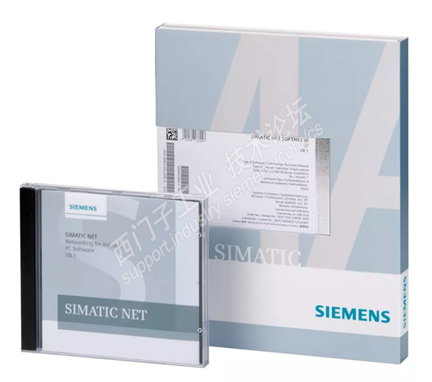

SIMATIC NET 软件包含配置工具和测试软件,与其他 Windows 的应用软件接口有:
OPC Classic (OPC COM/DCOM)
OPC UA
SAPI-S7(简易的应用程序编程接口)
图2 SIMATIC NET PC 软件示例

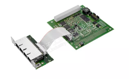

1、CP 1604
图3 CP1604实物
CP 1604 是一种 PCI 104 接口板卡,可通过 PROFINET 在现场设备和计算机之间建立高性能连接。该板卡非常适合使用集成的 4 端口实时交换机创建小型的本地网络。

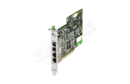

3、CP 1616
图5  CP1616 实物
CP 1616 为 PCI 接口板卡,此板卡可以确保计算机与 PROFINET 设备之间进行高性能连接。

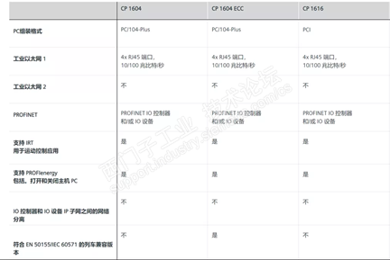

这几种板卡功能对比请见下表:
表1 功能对比

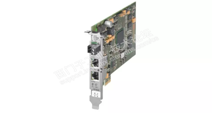

3、CP 1628
图9 CP1628实物
CP 1628 是带有微处理器和集成 2 端**换机的 PCI Express 卡。包括防火墙和 VPN 在内的安全机制,可以为重要的计算机系统和数据通信提供保护。支持大量的连接数目,只需一张卡就可以实现大型网络连接。
CP 1628适合与HARDNET-IE S7 和 HARDNET-IE S7-REDCONNECT 搭配。

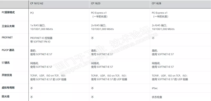

这几种板卡功能对比请见下表:
表2 功能对比

6.当前 SIMATIC NET 中有哪些支持PROFIBUS 通信的软件包?
通过配合的 PROFIBUS 通信处理器板卡(如图1左下侧所示),可以使计算机连接到 PROFIBUS 网络并进行数据交换,
其中:CP5612(PCI)/CP5622(PCI-E)/CP5711(USB) 为普通板卡(“软卡”)。
CP5613 A3(PCI)/ CP5623(PCI-E)/ CP5614 A3(PCI)/ CP5624(PCI-E) 为具有独立芯片的板卡("硬卡")。

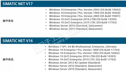

7.SIMATIC NET 当前软件(V16/V17)和 Windows 版本有什么关系
使用 SIMATIC NET PC 软件,需要注意兼容性的问题,从下表可以看出软件和 windows 的兼容性关系:
完整的SIMATIC NET PC软件与Windows操作系统及其他SIMATIC软件兼容性,可以通过如下网址查询:
https://www.siemens.com/kompatool
不同的 CP 板卡支持不同版本的Windows系统,相关信息可以参考:
http://support.automation.siemens.com/CN/view/zh/22611503
