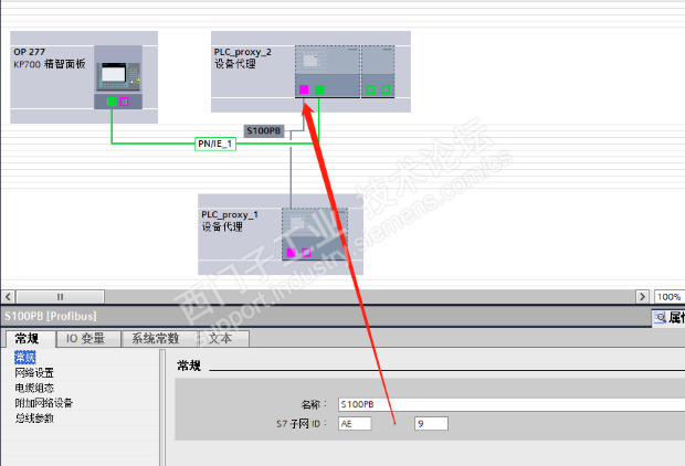

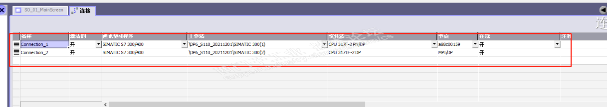

有的HMI 挂载了两个CPU 的内容。 WINCC FlexibleSP3的设置如下:
里面有两个链接,与2个CPU 进行链接。方式是 通过网络与第一个CPU链接。然后通过第一个CPU 的Profibus-DP 与第二个CPU链接。  如果直接项目移植之后的两个链接的设置是不能成立的。 需要把两个链接设置都人工改掉。需要设置设备代理。
具体方法如下:

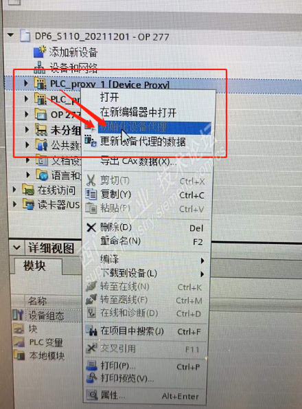

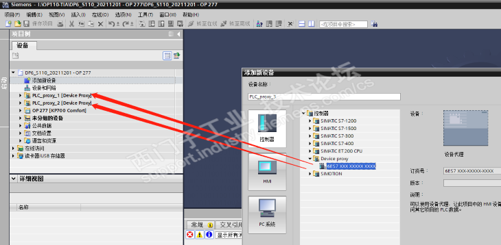

  1. 在移植完成的HMI软件内添加设备代理
  2. 把两个设备代理的数据更新  在设备代理右键初始化设备代理。
  3. 选择设备代理关联的PLC程序结构里面对应的CPU.
  4. 之后把NET网和DP网的设置与原来CPU 通讯设置写成一样的。
  5. 图文并茂设置到这里,估计大家都会玩了。 OK
