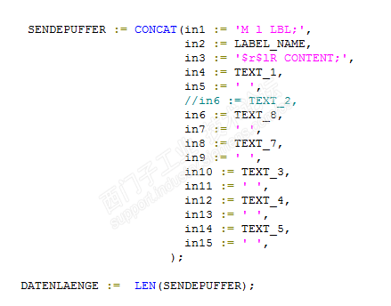

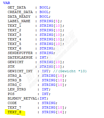

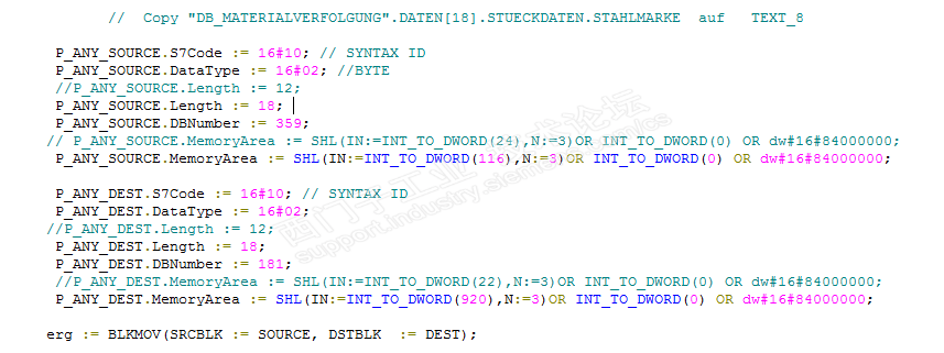

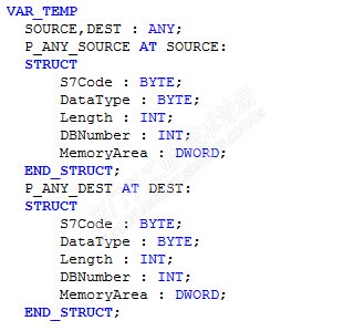

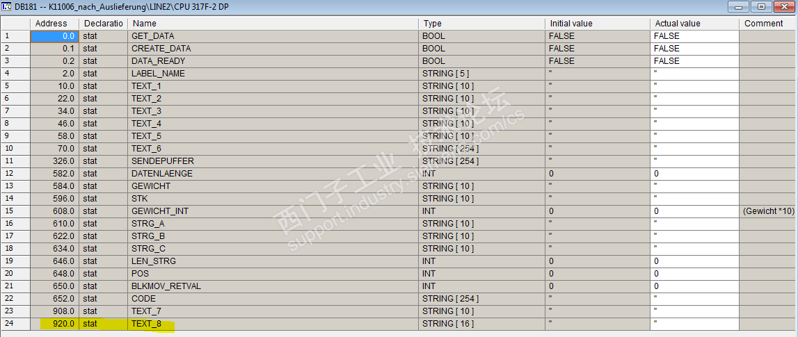

新建了一个string[16] ,起始地址为DB359.DBB116 ,想通过程序(截图所示)将它传给DB181.DBB920 ,现在无法成功传送过去?请问哪位大神能指导一下,我的问题出现在哪里?小弟在这里谢谢各位了!刚接触SCL,还遇到指针,AT指令有点懵了。程序架构是老外写的,现在需要做修改,原来是10位字符串,现在需要修改到16位,储存更多数据。未修改前的程序是字符串变量长度为10,寻址时使用的长度为12。那我现在换成字符串变量长度为16,寻址时使用的长度为18,这样子对吗?不对的话,应该是多少?还有其它错误的地方吗?原来的变量是TEXT_2,TEXT_8是我新建的,用来替换的。
