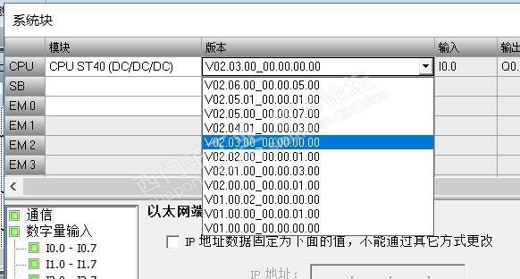

固件V2.3 ( 含)之前用SD卡清除,系统帮助中有详细说明
以后按上图的清除 下拉中选择全部即可。
可创建一个将标准 S7?200 SMART CPU 返回到出厂默认状态的存储卡。如果要清除标准 CPU 的内容,可使用此复位为出厂默认存储卡。要创建复位为出厂默认存储卡,按以下步骤操作:
使用读卡器和 Windows 资源管理器删除 microSDHC 卡中的所有内容。
使用 Notepad 等编辑器创建一个包含一行字符串“RESET_TO_FACTORY”的简单文本文件。(不要输入引号。)
将此文件以文件名“S7_JOB.S7S”保存到 microSDHC 卡根级别。
贴上卡标签,将卡保存在安全位置以供日后使用
