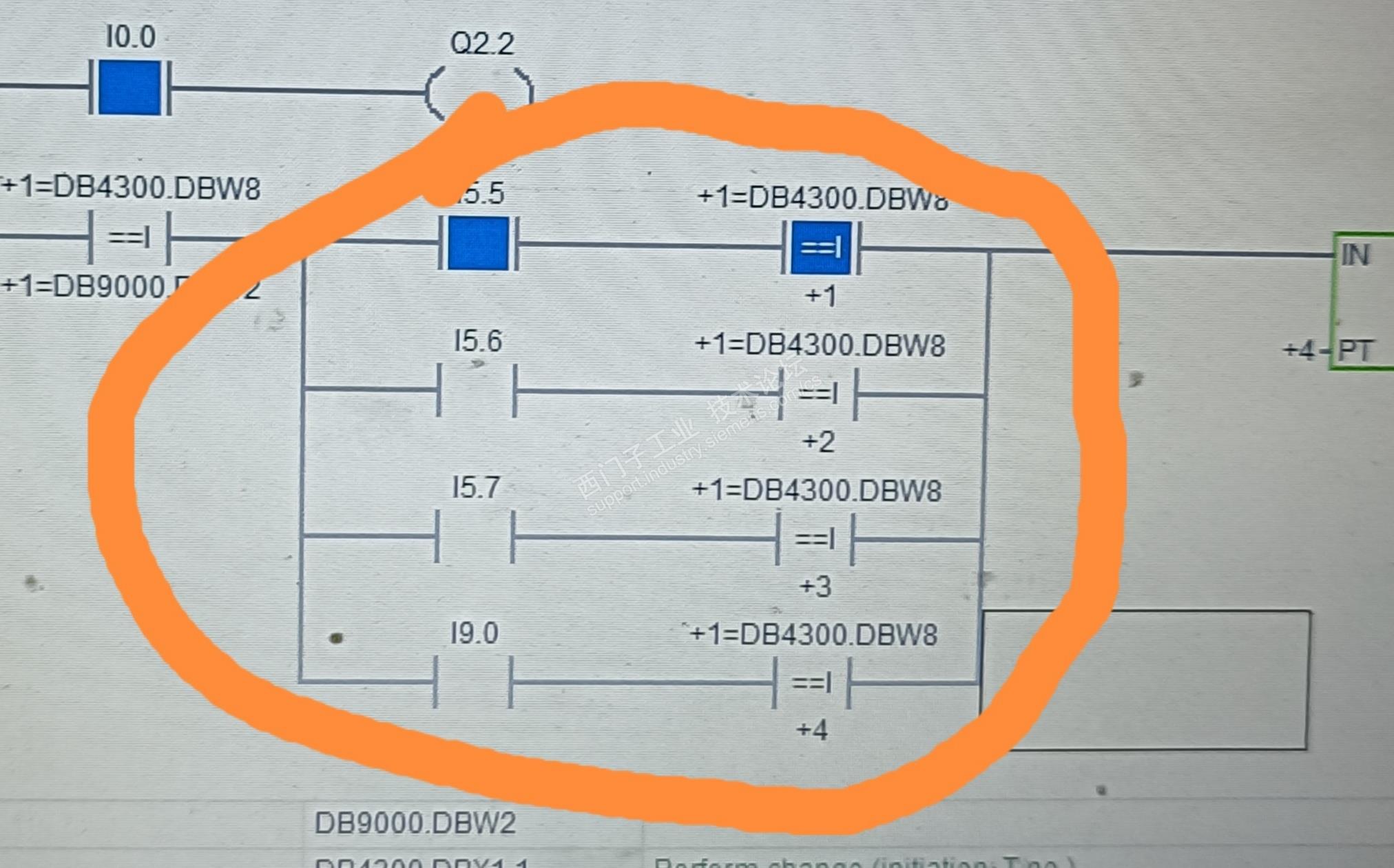

前天去客户处处理刀架不能工作的故障。
处理过程:之前我只是知道刀架,但没有搞清楚工作原理,到了现场了解了些情况,刀架原来是进口的有四个定位信号,一个锁紧到位信号,出故障后他们换了个国产的,并找外面的人改了程序,后来进口的隔了一年修好要恢复,让我去处理一下,结果到现场接线图已经改了,与图的接线不符合,只能重新核对线把传感器的信号接好,电机线接好,在MDI方式输入T1D1进行换刀,刀架结果不转,查了一下接触器转了1.5S就停了,电机也不动,我加到3.5S还是不动,我只能通知客户让修刀架的厂家第二天来。
我回到家一想可能是我电机线相位接反了,转不动了,让他们换一下相位试试。
第二天修刀架的厂家了到了更换相位,电机可以转了,但转不到位就停了,此时打电话让我过去服务一下,到了现场我检查程序发现程序不对,是改过了,但对刀架工作原理不了解,刀架厂家告诉我,电机先正转松开,然后转动到位,反转锁紧到位停止。
我检查程序修改如下:
其中Ⅰ5.5,I5.6,I5.7和l9.0是四个刀位信号,Ⅰ10.1是锁紧到位信号。
改完后测试Ok,回家分享给大家。
