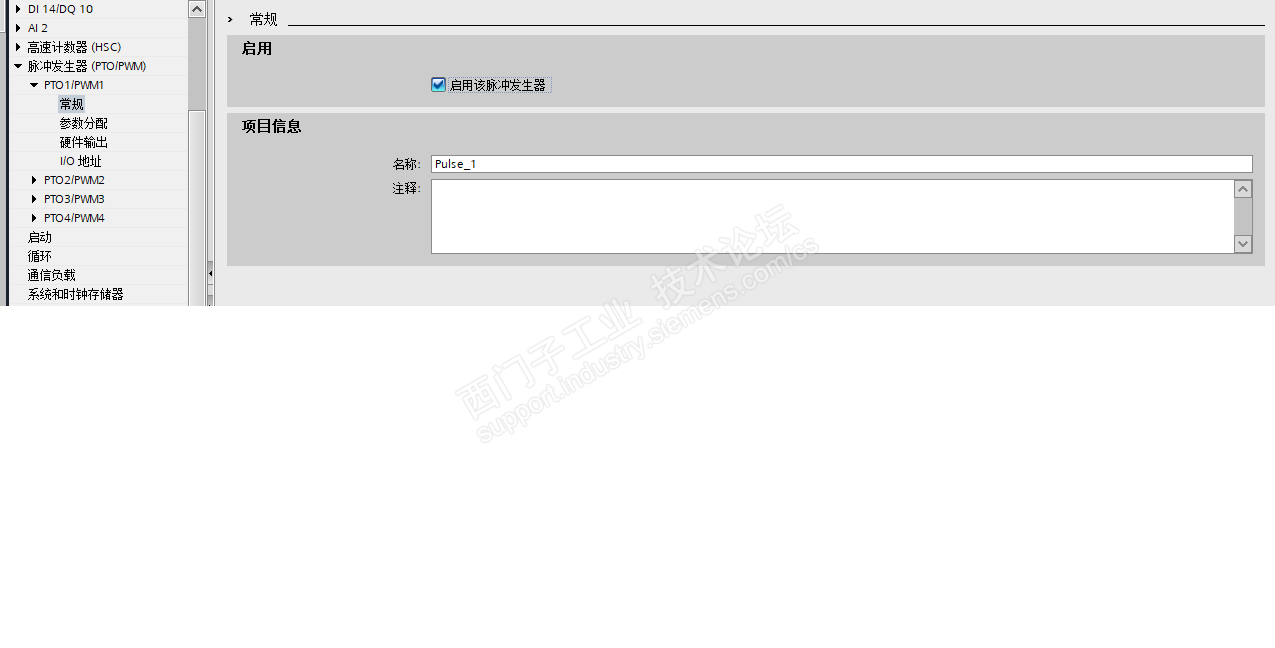

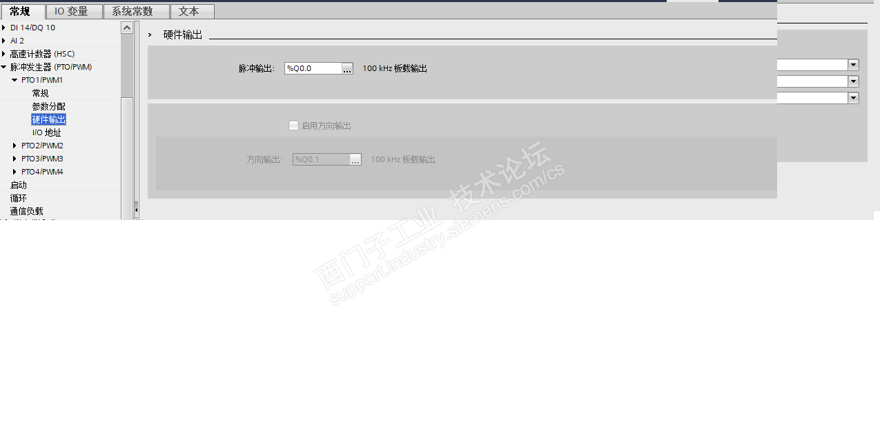

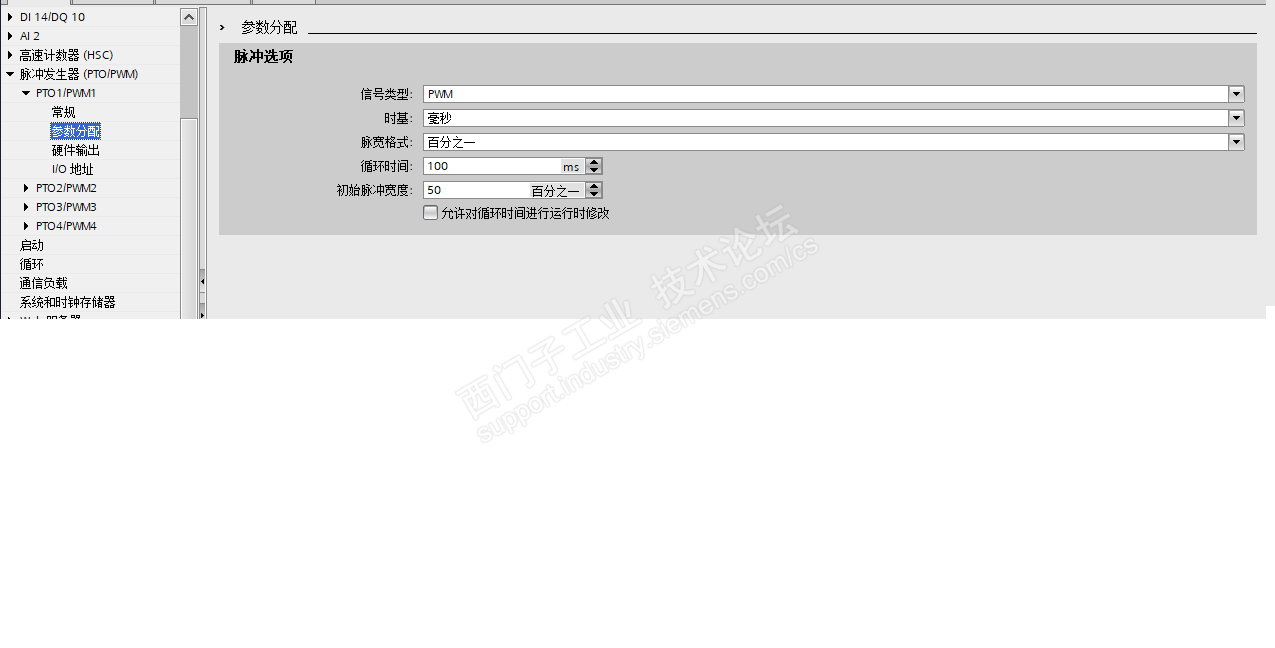

Status:80D0,在CPU硬件属性中,还没有激活脉冲发生器呀。
1、启用脉冲发生器:
2、根据设备工艺要求,配置参数:
3、选择输出地址:
