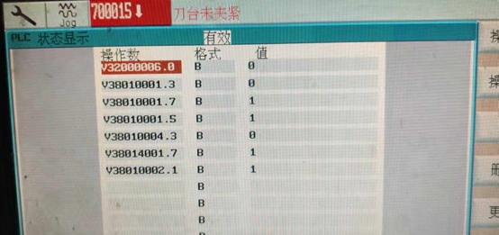

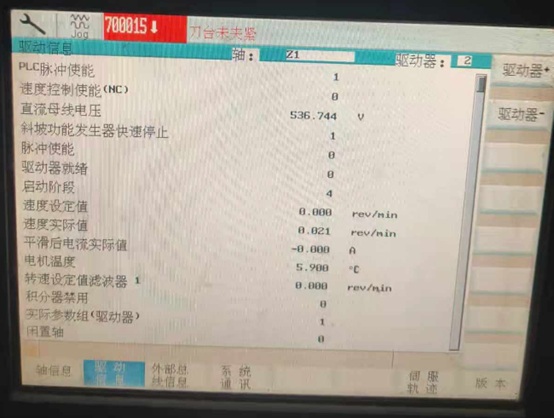

1、驱动信息显示速度控制使能、脉冲使能、驱动器就绪都是0,不对,如下图1所示:
2、但是检查相应PLC状态点位,是正常的。图2

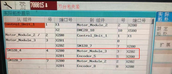

3、同时双轴电机模块指示灯显示也不正常。图3
4、驱动对象配置Z轴显示31,也不对。

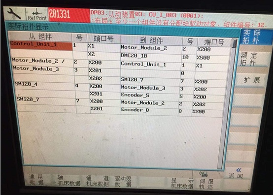

5、实际拓扑里面没有识别到X203端口号。图4
