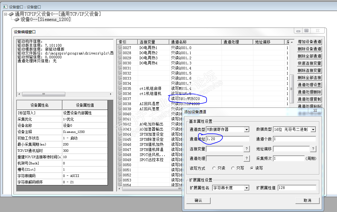

以下是引用啊哈123在2022-01-10 11:29:20的发言 >9楼
感谢提出用1200驱动,正好手头有现成的mcgs屏和smart 200 plc,按你说的改成1200驱动之后是能正常一边通讯一边监控PLC数据的,我有个疑问,因为我没用过1200 plc,如下图所示:我想监控plc内部VW10的数值,由于mcgs换成了1200的驱动,设置mcgs内部V寄存器的通道名称该是VW10的地址变成了DB10:VWUB000,这个是值在mcgs上一直显示-3,这显然是不对的,那么mcgs上驱动改为1200之后,smart200 plc VW10寄存器对应的mcgs上的地址是多少?怎么个对应关系,求大佬解答
以下是引用Zaxife在2022-01-09 11:44:13的发言 >7楼:你这是S7通讯…不是...
引用7楼详细内容:
你这是S7通讯…不是Modbus。MCGS不要用Smart通讯驱动,改用1200驱动就可以软件监控、MCGS运行 同时在线了。 讲真,自己的屏,没必要用ModbusTCP,直接用1200驱动不用增加ModbusTCP库浪费ROM。
smart200的V区就是DB1,VW20对应DB1:WUB20,访问V区不是用DB1: 的都无效。
建立变量就根据帮助说明里面的DB1:WUB20就是1.20地址,前面的1代表DB,后面的WUB20代表VW20
