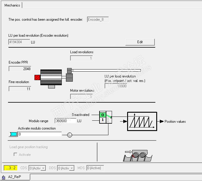

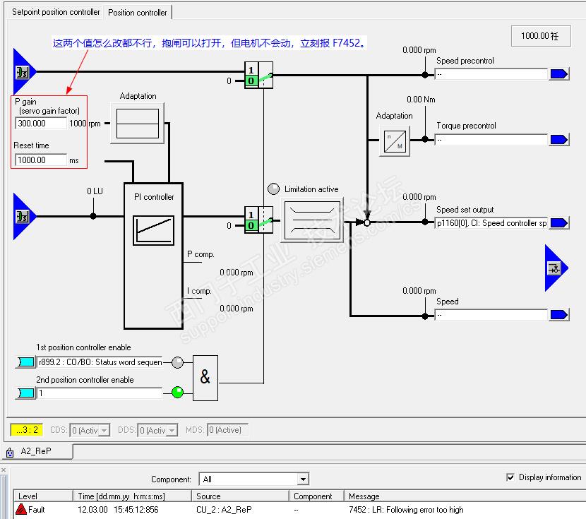

回复:S120 伺服轴 EPOS 启动总是报 F7452 是什么原因?

以下是引用风起云在2022-01-10 15:28:51的发言 >1楼
逐步调大P2538,比如每次调大10%
感谢“风起云”大侠的关注,P2538 和 P2539 我无论改大改小都不行,通过 #StartTraversing 启动时,电机抱闸可以打开,但电机不会动,立刻报 F7452,是不是 Mechanics 参数不对,因为我现在做测试,把电机抽出来了,所以 Mechanics 参数就是默认设置的,是不是这里有问题?
