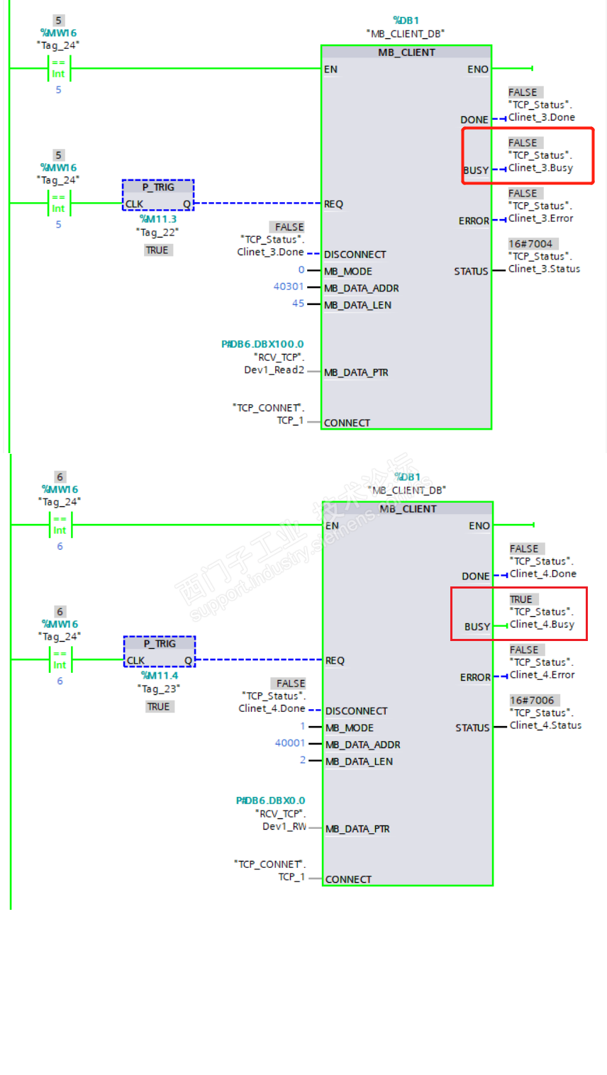

如图所示,PLC进行写操作时BUSY一直为“1”读操作就正常,但是此MODBUS设备用串口调试助手可以正常进行读写操作。
